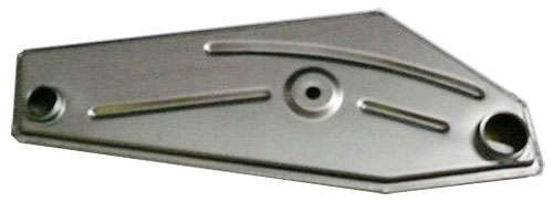

Bylem dzis w warsztacie na wymianie i okazalo sie ze jest calkiem inny niestety musielismy narazie stary zalozyc do mnie potrzebny jest taki filtr
filtr moj.jpg (28.69 KiB) Przejrzano 5281 razy
Piesek

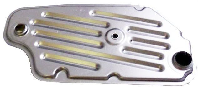

a filtr ktory mi wyslales jest taki
Piesek
Re: [EX I] filtr oleju do A4LD
2010-03-20, 19:33
ten dolny też pasuje. Tu masz informacje z Midpartsu.
http://midparts.com.pl/A4LD_Filtr_oleju ... -2013.html
a tu z Samko
http://www.samko.pl/sklep/index.php?cPath=44
ten filtr jest ok ten na górnej fotce jest starego typu ten tez pasuje tylko ze są do płytkich i głębokich misek.
