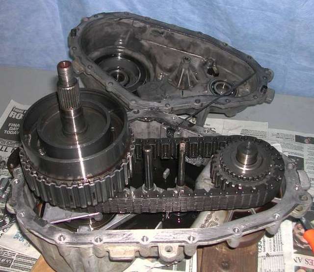

no więc zdjąłem reduktor,wygląda na spiepszony bo jak kręcę wałkiem(tuleją) która łączy go ze skrzynią biegów to słychać grzechotanie,coś jakby zęby się zmieliły i nie kręci się wtedy żadna flansza wyjściowa,ani na tylny wał,ani na przedni,a wydaje mi się że wyjście na tylny wał powinno kręcić się zawsze.Jak go położyłem na boku to coś jakby na chwilę załapało i zaczęło działać,ale tylko na chwilę.Na reduktorze była blaszka z numerami i to jest reduktor 4405-07,był tam jeszcze nr K2451,425156,F57A-CA,ma ktoś coś takiego do sprzedania????????????????????

Może rozkręć reduktor i zajrzyj do środka. On jest dosyć prosty konstrukcyjnie. Być może będziesz w stanie określić co jest rozwalone, a co za tym idzie będziesz być może mógł w stanie oszacować możliwość kupienia samych części (nowych bądź używanych) w stosunku do całego reduktora. Będziesz kupował cały reduktor to zależy od kogo i jak trafisz, może będzie dobry, a może nie i znowu wtopa. Ja bym tak zrobił najpierw, zobacz co w środku piszczy.

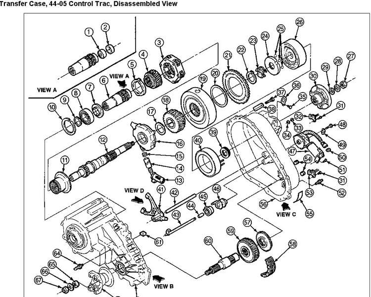

Re: [EXII][ASB] Brak napędu na środku autostrady

no więc rozebrałem ustrojstwo i jak wynika z rysunku umieszczonego przez "kra" nr 11 niechętnie zazębia się z nr 4,na tej 11 widać ślady zębów z 4,które "nie mogą wskoczyć" w zęby nr 11,jak już wskoczą to wchodzą tylko na głębokość około 0,5 cm,wydaje mi się że to trochę mało.

karolb863, sprawdź czy na widełkach nr41 masz plastiki???
2010-04-09, 12:19
mam,wszystko wygląda ok.
