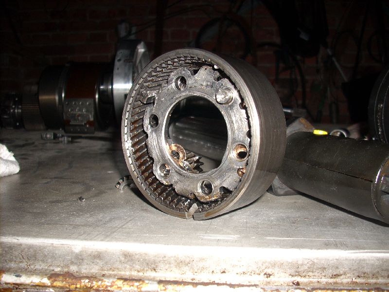

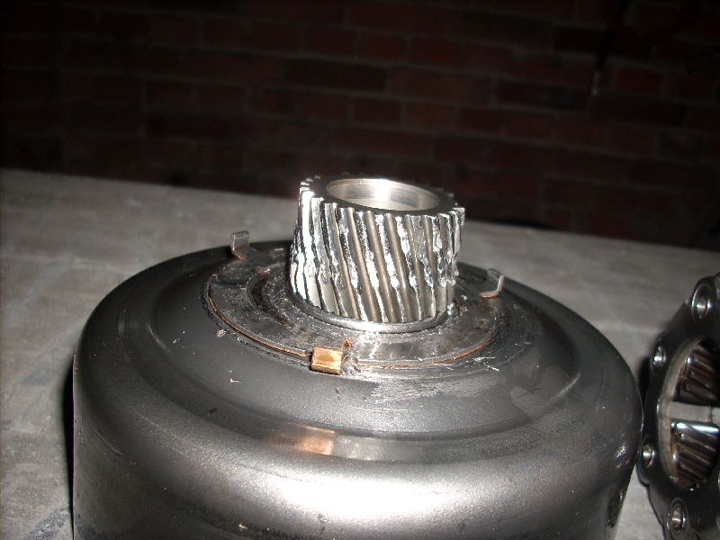

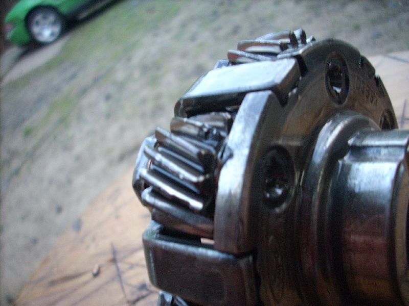

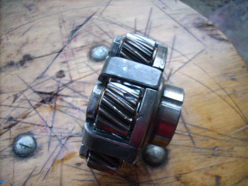

Sprawa się wyjasniła rozleciała się planetarka rear 6 rolek, uszkodzona jest również planetarka forward 6 rolek i kilka innych częsci które będą na zdjęciach!
serafin2
Re: [EXII 95r.] Naprawa ASB! Jak to się robi?
2010-04-09, 16:49
ta planetarka jest chyba z dugiego kosza, ale nie wiem jak się nazywa.
Ma połamane zęby więc jest też do wymiany!

Jak moglibyście powiedzieć mi jak nazywają się te części to był bym wdzięczny.
chodzi o ten trzeci kosz w którym posypało się wszystko, od wstecznego wydaje mi się!

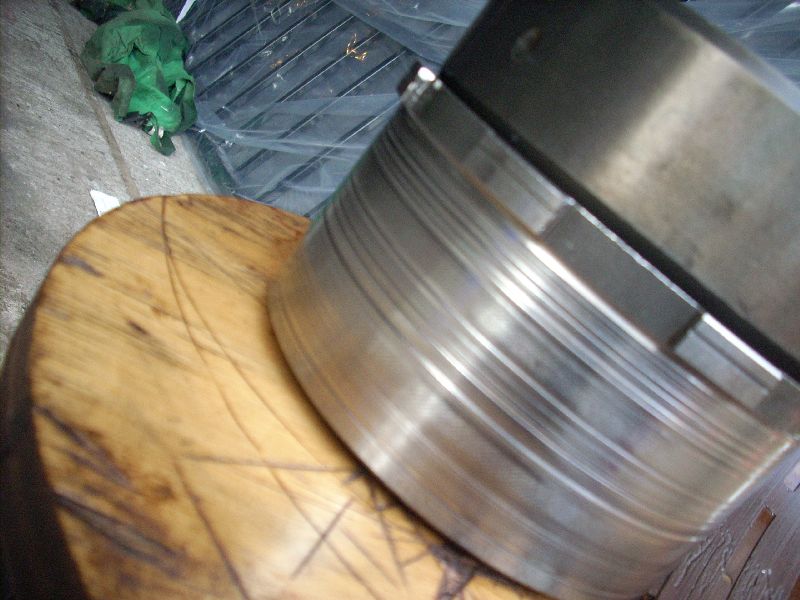

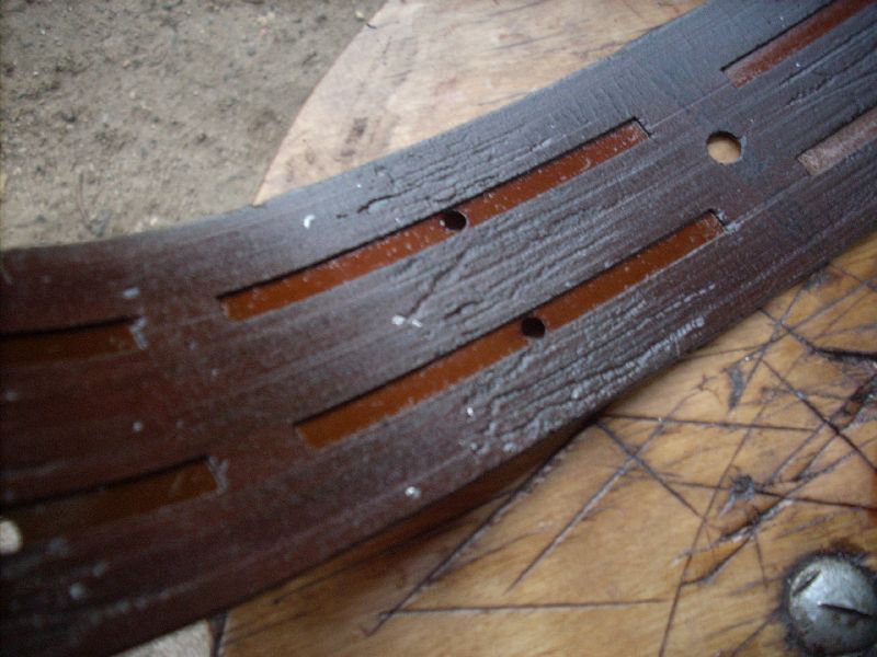

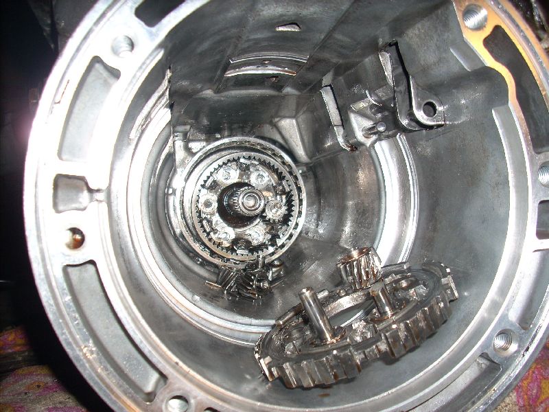

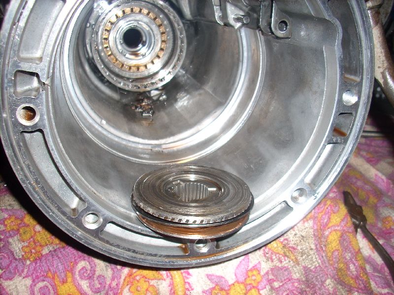

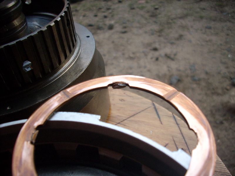

kilka fotek

Ten porysowany koszyk na trzecim zdjeciu od dolu mam moge oddac za free koszty przesylki i jest twoj

moze powiesz co sie stalo, ze tak sie rozsypalo :-) ? Byly wczesniej jakies objawy tego? Brak jakiegos biegu, zgrzyty itp...? Pomoz innym uniknac tego :-)
Трактор No.1....
karol449
Posty: 210
Lokalizacja: Kutno
2010-04-10, 09:46
Za dlugo byla katowana bez oleju i sie rozleciala :-D

Ładnie pomielone, nie ma co...
Planetarek raczej szukaj w USA, niedawno szukaliśmy z rafborem planetarki i bębna rear i są to rzeczy praktycznie nie do zdobycia w polsce (szczególnie nówki) - fakt, że my szukaliśmy do A4LD, ale ogólnie części do fordowskich skrzyń to ciężki temat. Jeśli zaś chodzi o elementy eksploatacyjne (taśmy, tarczki, panewki, uszczelki) to dostaniesz je bez problemu w Midpartsie lub w Samko.
