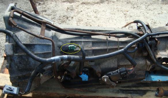

Te skrzynie z tym dodatkowym czujnikiem mialy go w okolicach dzwonu (tak przynajmniej mi mowiono). Wiec jak masz tylko jedna wtyczke do ASB i jedna do wybieraka biegow to masz taka jak wszyscy a jak trzy to ta własnie . Moze daj fotki tej ASB jak nie jestes pewny ktora to

Jeśli możesz ,zrób zdjęcie jak masz podpięte wtyki do tej skrzyni .
Jak wygląda tak jak ta na foto ,to wypnij tą zaznaczoną wtyczkę ,odetnij ją ,połącz końce przewodów i dokładnie zaizoluj .
