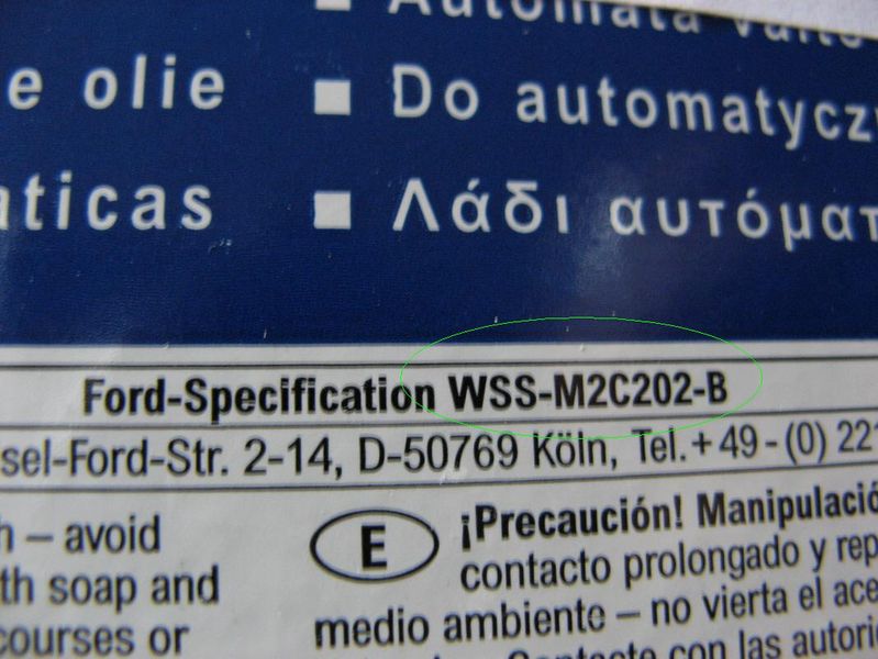

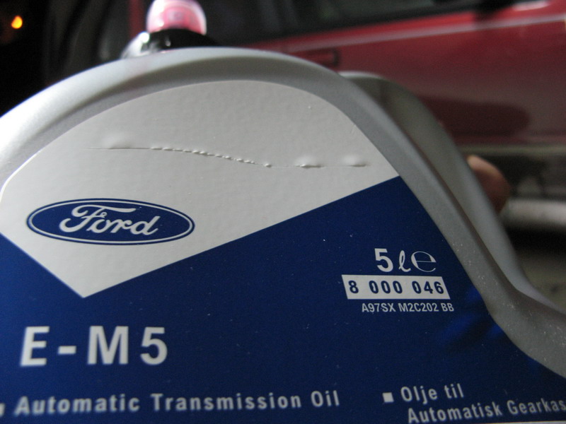

Zawsze wymieniałem ten sam olej z forda (foty szaro-granatowe niżej).
Widzę, że w takich cenach jak ostatnio już go nie kupię więc podziękował.
Czy ten motorcraft w czerwonej butli to jest dokładnie to samo co aso sprzedaje w sieci i można to mieszać?
w aso pl kupowałem zawsze ten

mnie niestety też powaliła cena z logiem forda - niebiesko szara butla z ASO, dlatego następny zakup to będzie butla czerwona, zauważ ze butla czerwona ma dokładnie tą specyfikację co w naszej bazie informacji :) a butla z ASO troszkę inną, ale nie powinno być żadnych kłopotów z mieszaniem etc. Tak mi się wydaje :)
