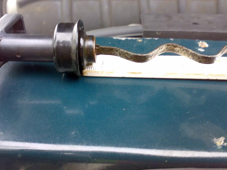

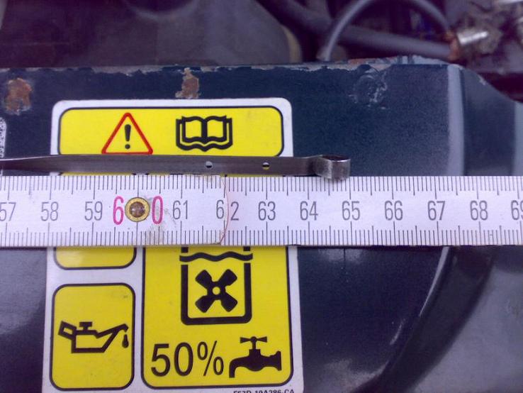

Moj ma 65cm mierzony tak jak na fotkach
i taki wynik na koncu
od tad mierzony

Powiem tak w momencie mierzenia zdziwilem sie bardzo ze jest taka roznica bo ja mam 90cm ale myslac dlaczego taka roznica musialem zobaczyc jaki masz model i tak sobie mysle czy ty masz OHV czy SOHC ? Bo ja mam SOHC ?? :D
