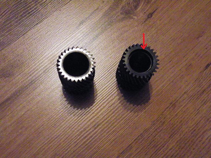

Dziendoberek wszystkim pytanie kieruje do wszystkich znawcow skrzyrzynek A4LD. Mam problem z sungear forward mianowicie nie wiem ktory zalozyc , na foto po lewej stronie jest moj stary ktory nie posiada w srodku tulejek a po prawej stronie jest od Bronco i w nim sa wlozone tulejki (zaznaczone czerwona strzalka). Spotkal sie ktos juz z tym , przyznam szczerze ze ten od bronco pasuje lepiej nie ma zadnych luzow ale schemat pokazuje ze w EX nie ma tych tulejek co zrobic ktory zalozyc???

A to nie są panewki aby????

Kładź ten od bronkowca
Tak tak to sa panewki drogi Rafale male przejezyczenie po tym jak sie dowiedzialem ze urzad celny polozyl lape na mojej paczce z czesciami.
[ Dodano: 2010-05-28, 20:58 ]
No i juz wszystko jasne skontaktowalem sie z firma w stanach od ktorych kupilem czesci i powiedzieli ze smialo mozna klasc te panewki do sungear forward do A4LD. Jeszcze jedna wazna sprawa jak trafi wam przesylka na clo to oprocz cla dolicza 22% VATu i koszty przesylki tez sie wliczaja do wartosci paczki. Pozdrawiam
