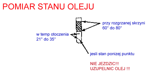

hmm
to wyglada mi na za malo oleju :eek:
no ale jak niedawno wymienialas :roll:
sprawdz stan

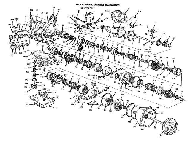

olej ASB.jpg (66.22 KiB) Przejrzano 7095 razy

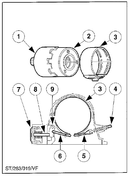

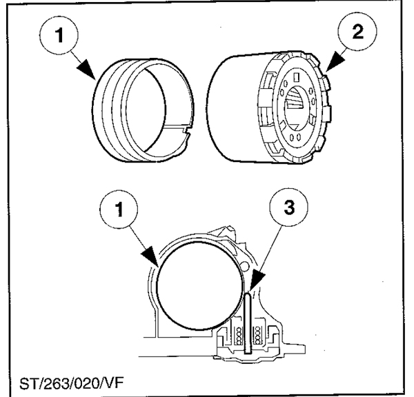

jeszcze pozostaje sprawa hamulców pasowych w skrzyni
może by trza ustrojstwo wyregulować?
ale to i tak sprawa dla warsztatu :-|
hamulec pasowy.jpg (148.06 KiB) Przejrzano 7072 razy

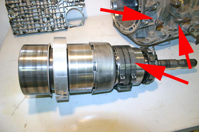

maaaaniuuus, tej oznaczonej strzałką na zdjęciu to się akurat nie reguluje z zewnątrz i trochę nie teges, nie te śruby do tej taśmy ;) rozumiem że to tylko poglądowy obrazek... (ale obrazek fajny, czyste porno - skrzynia w jednym kawałku ale rozebrana :D)
tak, taaaak wiem :->
i wiem doskonale ze ty rowniez wiesz :-P
ale nie mam innej foty,
a chcialem wszem pokazac jak wyglada hamulec tasmowy w skrzyni
i gdzie jest regulacja, bo ludziska sie dziwuja ze w skrzyni hamulce sa :roll:
...i trochę nie teges, nie te śruby do tej taśmy...
o znalazlem zeby nikt sie nie czepial i bylo prawidlowo i precyzyjnie
ASB hamulec 1i R.jpg (81.25 KiB) Przejrzano 7021 razy

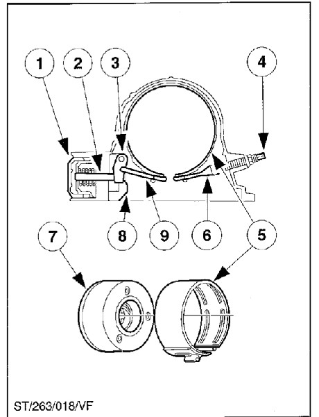

ASB srodkowy hamulec.jpg (55.21 KiB) Przejrzano 7020 razy
ASB przedni hamulec.jpg (49.32 KiB) Przejrzano 7020 razy

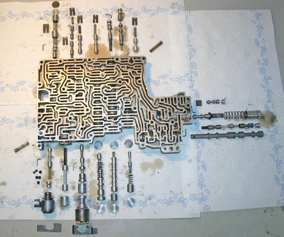

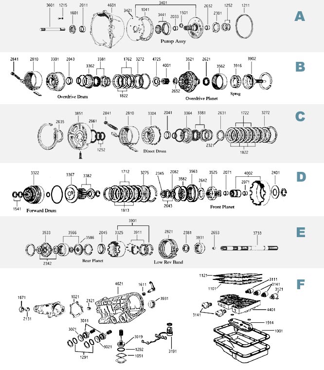

jeszcze jedna podglądowa i sterowanie :eek:

ok. idę rozbierać moją skrzynkę i sprawdzę czy te maniusiowe schematy są dobre... :-D :-D :-D
