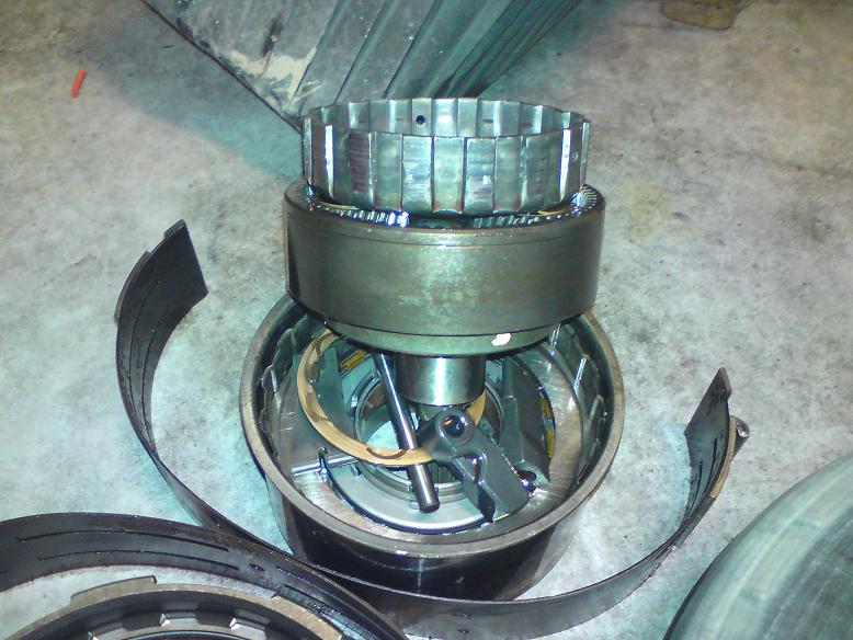

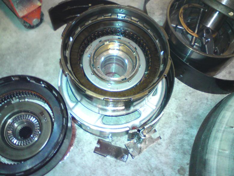

Dobra.... dzisiaj z braku zajęcia znów wlazłem pod tego mojego gamonia i przeregulowałem taśmy zgodnie z zaleceniami Mastana i .......
Mastan i albricht do tablicy :evil: . Po jeździe próbnej okazało się że skrzynka grzeje sie bardziej niż powinna. Miernik pokazuje temperature 90-100 st C :shock:
czy mądrzejsi ode mnie koledzy mogą cos na ten temat powiedzieć?? Czy możliwe jest że jednak dwa obroty do tyłu to zxa mało dla mojej tasmy OD?? Jak było 3,5 obrotu do tyłu to skrzynka sie nie grzała, ale nie było 4.... Teraz skrzynka się grzeje i chyba dalej pierdzielonej 4 nie ma.... porabię chyba ta skrzynkę i będzie spokój..
Czy możliwe jest np że tasma musi sie ułożyć? Bo już w końcu nie wiem ile tych obrotów odpuścić na OD. Aha i dodam że dociągałem śruby kluczem dynamometrycznym 14 Nm.
Pomóżcie chłopaki bo juz nie wiem gdzie szukać tej 4. jak dałem napięcie 12V na kabelki przy małej wtyczce to przekaźniki się załanczają, ale mniałem wrażenie że to gdzieś wyżej, tak że nie wiem czy to elektrozawory cykają. Kabelki były trzy, dwa czezrwone i jeden jakiś kolorowy i na wszystkich taki sam efekt. jakby przekaźniki w komorze silnika czy coś podobnego. Albricht, masz jakiś pomysł żeby zdiagnozować brak 4 biegu?
poniżej wstawiam fotkę moich taśm. Z tego wynika że jednak mam te nowsze

Re: Regulacja taśm w ExI
2012-11-10, 20:05
modulator masz sprawny i podłączony szczelnym wężem?
Speedo
2012-11-10, 20:08
Modulator połączony szczelnie i chyba sprawny, bo olej z niego nie cieknie, ale chyba jakby to był problem modulatora to niższych biegów by tez nie było co?
Klubowicz Speedo
Posty: 1109
Lokalizacja: lubuskie
2012-11-10, 20:12
hm to może "co do czwartego biegu, należy sprawdzić tłok spięcia taśmy kosza OD. Bardzo częstą przyczyną braku właśnie czwartego biegu jest stwardnienie lub uszkodzenie wargi tłoka."
Speedo
2012-11-10, 20:18
Myślałem o tym, ale jakoś nie udało mi się go wygrzebać, nie mam co prawda katalizatora, ale mam tam trochę rzeźby z wydechem....
Ale jak te taśmy ogarnę to zostanie chyba tylko ten tłok...
