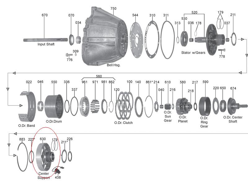

Witam, właśnie zamontowałem ASB po remoncie (sam naprawiałem) no i problem a mianowicie ma tylko 1 bieg do przodu i wsteczny jak mu się zachce to jest jak nie to nie.
W pozycji 1,2,D tylko jedynka, mruga kontrolka D i nie wiem co się dzieje. Olej jest wlany czerwony do automatów, stan na uruchomionym ciepłym silniku jest. Przed remontem była dwójka i po rozbujaniu i przełączeniu na D zmieniał dalej.

uszkodzony uszczelniacze 179 na statorze (center support )

Pewnie przy zakładaniu uszkodziłem. To na pewno jego wina? Czemu wsteczny ma takie odchyły ze raz jest raz nie? Gdzie dostać takie uszczelniacze?

kizio 730, Jak zamówię ten komplet i przy zakładaniu to wystarczy rozebrać i uszczelnić skrzynie do tego miejsca co na zdjęciu (statora) czy do samego końca? I gdzie jeszcze uszczelnić element 630, 520 i coś jeszcze w środku?

jak już będziesz miał skrzynkę na stole to wymieniaj wszystko co jest zestawie , odkręcisz dzwon z pompą oleju i zaraz wymieniasz uszczelniacze, potem kosz overdrive rozbierasz wymieniasz uszczelniacz wewnętrzny i zewnętrzny (przy okazji zobaczysz co z tarczkami się dzieje ) składamy kosz i odkładamy po kolei - następnie zestaw planetarny i stator i tak aż do końca skrzynki pamiętaj nie warto się z tym spieszyć ps. jak będziesz zakładał uszczelniacze to nasmaruj je np. olejem do ASB lub smarem do plastikowych elementów ma biały kolor BP taki robi .
