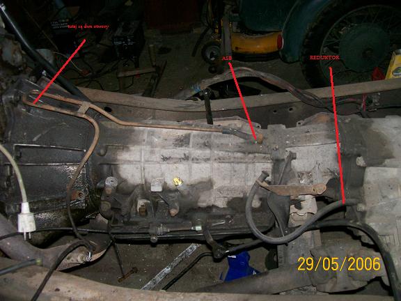

Panowie czy rurka skierowana w dół między silnikiem a skrzynią takie fi 5-8 to odpowietrzenie skrzyni?

użyje zdjęcia kolegi :)
jeśli o ta rurkę Ci chodzi to tak :D
Re: [ExI] co to za rurka?
2011-01-20, 19:15
Odpowietrzenie. :-)

A zmienialiście wyjście np. do góry żeby wody nie nabrała, bo ja trochę mam obawy, że mogę mieć olej z uszlachetniaczem H2O, szczególnie teraz kiedy mi się woda do kabiny nalewa.

poczytaj trochę o odpowietrzeniach :)
oczywiście ze zmienialiśmy. Każdy kto chociaż trochę bawi się w terenie powinien od tego zacząć. Odpowietrzenia mostów, skrzyni i reduktora do góry. Ja mam wyciągnięte do wysokości okien :D
chocby tutaj http://www.explorerfanklub.org.pl/forum ... wietrzenia
