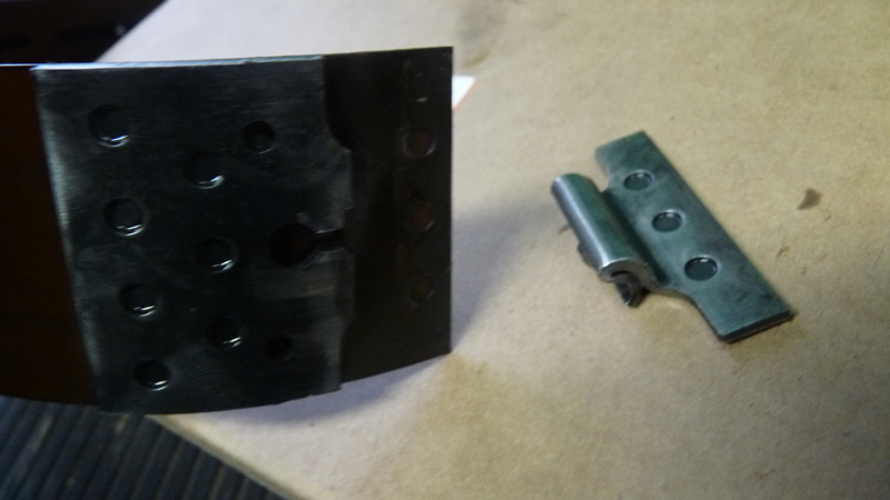

Okazało się, że uszkodzenie polegało na zerwanej taśmie 2 go biegu. Taśma została zmieniona, nowy oryginalny filtr, olej Mobil AFT 320. Samochód pięknie biegi zmienia ale wydaje mi się, że na 2 biegu się ślizga. Pojadę na reklamację i regulację. Narazie przejechałem prawie 200 km i wszystko jest ok.
