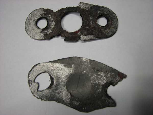

[ Dodano: 2008-01-06, 23:31 ]
Sprawdziłem EGR i się załamałem.
Uszczelka pod EGR jest ale bez przelotu.
Dodrobiłem uszczelkę i jest lepiej.
Czekam jeszcze na przewody wysokiego napięcia, po wymianie powinno się wszystko uspokoić.
uszczelki EGR
