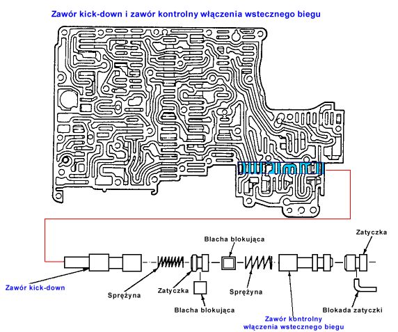

no wlasnie jaki i ile oleju masz?
chociaz jak tak se mysle ze jesli do przodu nie ma problemu a tylko z wstecznym
to to nie bedzie olej tylko
-sprzeglo wstecznego biegu
-uszkodzony zawor b.wstecznego,
-hamulec wstecznego + niskich biegow
bez rozebrania skrzyni sie nie obejdzie :-/

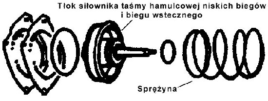

niestety albo pas hamulca się wytarł albo przekładnia satelitarna się rozsypała.nie napisałeś czy na wstecznym auto jedzie i zgrzyta czy tylko zgrzyta.

ważne jest to że zgrzyta też na niskim biegu do przodu.no więc skończyła się taśma hamulca wtecznego i niskich biegów.musisz rozebrać skrzynię i niestety na samym dnie(na końcu skrzyni)jest pas który musisz wymienić.dobra wiadomość to że nie trzeba go po wymianie regulować,bo nie ma regulacji.pas kupisz w np.midpartsie(znajdziesz adres na forum).jak skrzynka nie była już kilka lat robiona proponuję kupić też zestaw naprawczy około 480zł.są w nim wszystkie uszczelnienia,tarczki biegów itd.
powodzenia.
