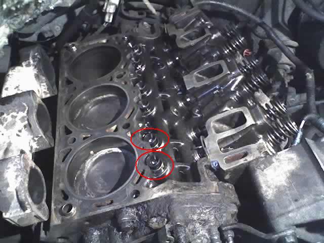

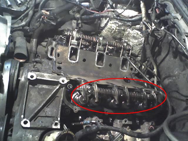

samoregulatory to to samo co popychacze hydrauliczne.jeżeli mechanik sprawdził i ocenił je jako sprawne(jak mechanik to sprawdził?)napewno też posprawdzał dźwigienki zaworowe(są pod pokrywami zaworów. nacisk z wałka rozrządu przenoszony jest poprzez popychacze hydrauliczne,laski popychaczy,dźwigienki zaworowe na zawory)jeżeli sprawdził to rzetelnie to stukać musi coś innego,ale trzeba by było posłuchać tego silnika.
8 lutego jest zlot naszego clubu w łopusznej ,nie masz daleko więc zapraszam a przy okazji posłuchamy co tam stuka.
na zdięciach masz dźwigienki zaworowe i popychacze hydrauliczne
