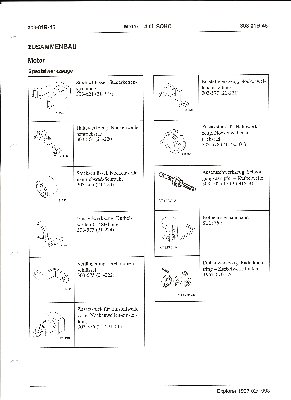

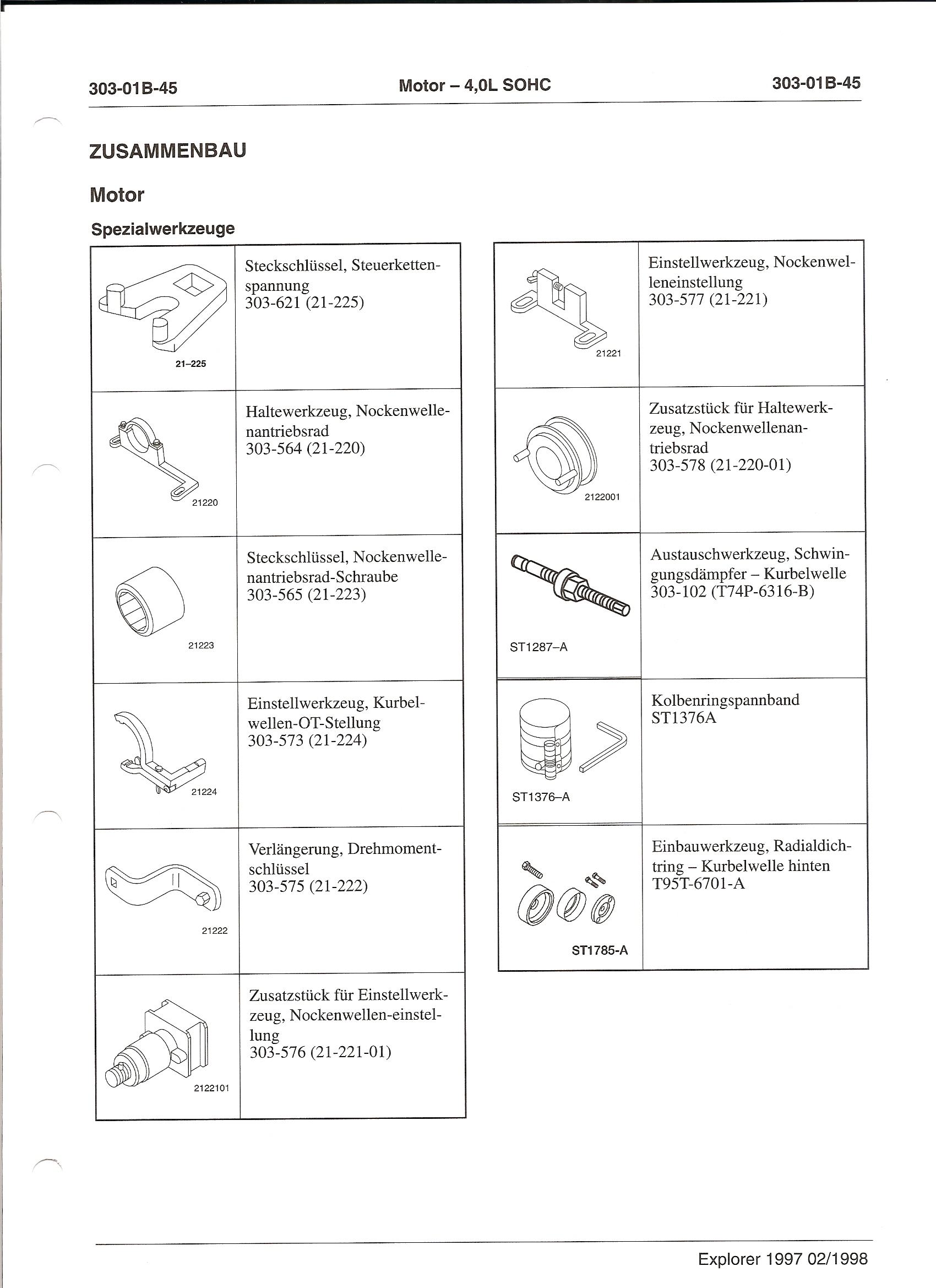

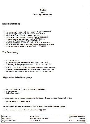

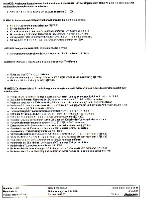

na plytce ktora dostales,
jest opisane co i jak (no niestety po niemiecku)
normalnie do ustawienia rozrzadu powinno sie miec specjalne przyrzady
ale domowym sposobem tez idzie
w Autodata jest tez opis co i jak
popytaj na pewno ktos ma
mam tylko te dwa opisy
