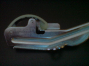

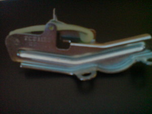

Napinacz jaki kiupiłem w Fordzie w niemczech był dobry.Nie wiem jak zdjecia sie tu wzuca bo bym dał na forum jak wygląda.Specjalnie do Górlitz jezdziłem po niego zamówić i odebrac.Teraz poskładane jest ale nadal coś dzwoni,nie mam pojecia co moze być..Faktem jest ze nie zmieniałem tych napinaczy chydraulicznych wkręcanych od zewnątrz,wyglądajacych jak sruby.Ale czy przez nie mogło by być az tak?To dzwonienie mnie przeraza..

Ten napinacz kupiłem w niemczech.

dobry napinacz do Łańcucha wałka wywazajacego
ten jest z zabezpieczeniem ,ale niemal w takiej pozycji pozostawały 2 wczesniejsze jakie miałem
