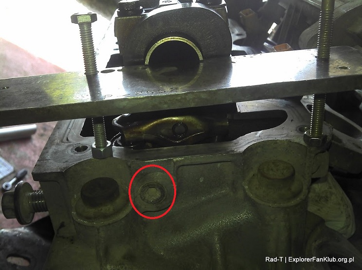

A czy ten kanał olejowy pod popychaczami zaślepiony na końcu przy grodzi korkiem na T35 też był sprawdzony?
na pewno nie - nawet nie kojarzę w którym miejscu on jest :(
Drugi korek jest na T30 i jest obok napinacza .

Niestety, będzie rwana głowica. Dalsze dumanie nie ma sensu i trzeba się dostać do kanałów w głowicy i bloku. Zwykła zmiana rozrządu znowu zamienia się w generalkę, a koszty mnie powalają :(

Dzisiaj razem z Adamem zrzuciliśmy głowicę, na wałku jest lekkie przyszlifowanie, ale... głowica drożna, kanały drożne, kanał w bloku drożny...
A zatem kolejna próba zakręcenia silnikiem - olej na drugą głowicę idzie bez problemu, na bloku głowicy zdjętej nie pojawia się. Spierdziela za to sporo oleju przodem przy wałku. Czyżby przyczyna ?
Może mnie ktoś oświecić jak olej jest dystrybuowany wałkiem ? Czy może być, że jedna głowica dostaje, a druga nie ? Generalnie w weekend wyrywam znowu silnik i rozbieram już na części pierwsze całkiem, bo co innego pozostało. :(

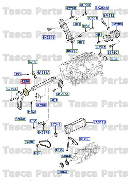

Wałek górny (6a311a) - ma wcięcie/bruzdę na taką blaszkę (6269), która jest przykręcana do bloku. Blaszka ma wycięcie na wałek - czyli jej zadaniem jest trzymanie wałka na miejscu, żeby się nie wysuwał ?
Czy jeśli w tymi miejscu nastąpiło jakieś niespasowanie, czy to może doprowadzić do wypierdzielania oleju spod wałka ? czy wtedy może finalnie być brak ciśnienia na głowicy ? Jeszcze raz zapytam, jak jest ten olej dystrybuowany przez ten wałek ? Czy blaszka wchodząca w wałek jest odpowiedzialna za trzymanie ciśnienia ?

Ta blaszka działa jako płytka oporowa czyli utrzymuje wałek aby się nie wysuwał.
Trzeba go wyjąć i posprawdzać kanały wyrównujące ciśnienia oleju na głowice - te od strony wałka do głowic.

OK czego szukać - tak jak pisałem drożność kanałów jest dobra, ale ginie ciśnienie między wałkiem, a głowicą prawdopodobnie i widać jak olej spod wałka idzie na przód - nie wiem jakie ilości powinny tędy wypływać, ale wygląda jakby zamiast na głowicę uciekał właśnie na przód na rozrząd. Czy wałek ma jakieś uszczelnienia/panewki ?

Blaszka jest na swoim miejscu, zresztą zaraz wrzucę foty.
