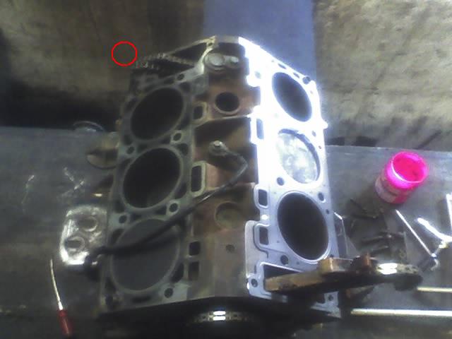

perkuter olej nic nie da.drugi napinacz jest jak na zdięciu wkręcony w głowicę której nie ma na zdięciu-heh
nie wpadłem na to żeby fotkę walnąć napinacza :-/

z tyłu nie wie nie mogę go znaleść.
do drugiego najlepsze dojście jest przez koło z prawej strony, zdejmujesz i nadkole i jest, tylko że on nie jest długi jak ten z przodu
