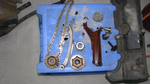

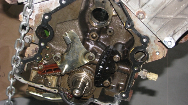

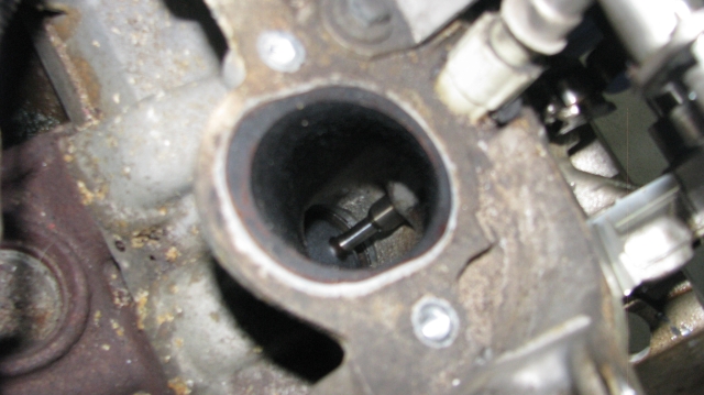

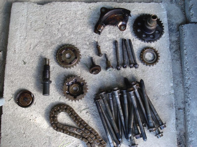

Silnik wyjęty - padła kaseta napinająca łańcuch z przodu ta po lewej stronie patrząc na silnik od chłodnicy Kawałki tej kasety leżały w misce.Wszystkie tłoki trzymają ciśnienia przy zamkniętych zaworach sprawdzaliśmy sprężarką. Jak dorobimy końcówkę to sprawdzimy dokładnie. Zawory chodzą ładnie choć na dwóch tłokach widać takie delikatne odciśnięcie zawor. Jak utrzyma się cisnienie około 8 bar to chyba nowy rozrząd i będziemy to robić. Oto kilka fotek
A z pytań :
a) powiedzcie gdzie kupić ( cena) rozrząd ( jakiej firmy) i najlepiej pożądny z kompletem kół . Dodatkowo muszę kupić śrubę tą na torx 55,który znajduje się z tyłu pod plastikowym dekielkiem bo została ukręcona ale udało sie ją wykręcić .
b) schemat rozrządu SOHC jest na forum ale czy macie jakiś opis ustawienia rozrządu
c) co sądzicie o tym wszystkim

O rozrząd zapytaj PLAYAUTO - podobno ma z aso, ale czy oryginał, czy kompletny to nie wiem bo w naszych silnikach temat rozrządu nie istnieje ;-)
Mechanikiem to nie jestem (jeszcze) ale jak są ślady że zawory spotkały się z tłokami to mi się wydaje że zawory do wymiany, uszczelniacze, a przy okazji głowice przynajmniej do docierania gniazd do nowych zaworów - no ale tak jak mówię - ja nie mechanik i może jutro ktoś mądrzejszy podpowie.

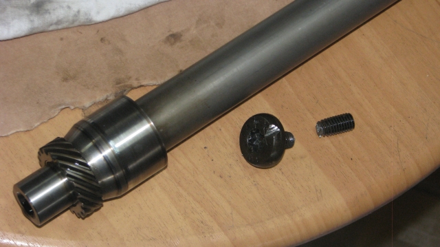

Leszku_g śruba,której szukam jest na drugim zdjęciu. To śruba M10 z grubym gwintem na torx 55.Całkowita długość około 4,5cm .Na łbie śruby napis KAM3 i twardość 10.9.Gwintu ma około 28mm. około 10mm gładka.

4.Uszczelnienie z tyłu silnika , które wydłubujemy aby dostać się do zębatki rozrządu tylnego 97JM-6M052-AC (fotka).
5.Sruba na torx 55 która znajduje się za tym uszczelnieniem a służy do dokręcenia zębatki tylnego rozrządu M10 gruby gwint twardość 10.9 długość całkowita około 4,8cm (fotka - śruba w dwóch częściach ukręcona).
6.Duża zębatka wałka 32 zęby i 8 otworów po obwodzie na niej napis 2L2EAA 04 (fotka)

jakbyś przesłał mi zdjęcia tej zębatki oraz śruby, którą ukręciłeś - tak w lepszej rozdzielczości...

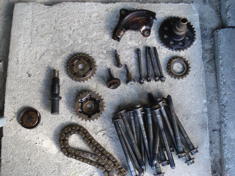

Na foto jest to co zostało z rozrządu.

Witam ponownie tak jak rozmawialiśmy wyślij mi tą największą zebatkę bo po mojej jak łańcuch przeskoczył lekko zdarł końcówki zębów. Ta śruba pośroku jeśli jest na torx 55 i M10 około 4,5 cm to też wyślij ale to chyba jakaś mniejsza. Pozatym czekam na rozrząd DNJ z USA.

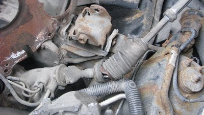

Przy wyjętym silniku pasuje wymienić osłonę przegubu układu kierowniczego ale widzę że namierzyć to nie jest prosto. Goście oczywiście mają ale jak proszę o fotkę to jak zwykle to co pierwsze leżało na regale. Może macie jakiś namiar. 4301099 też jest inna.

śrubę też ci zamówiłem... a ta guma pasuje od dwójki
