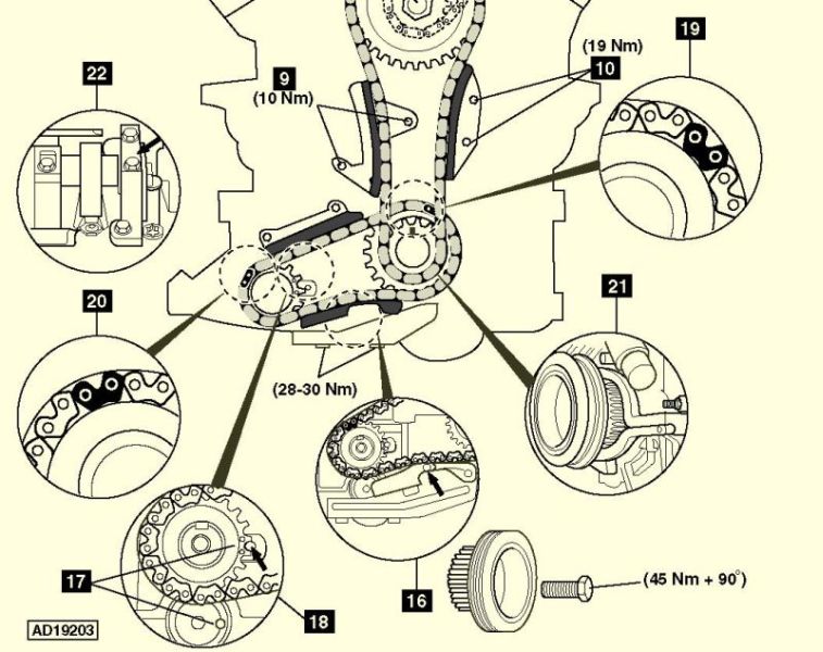

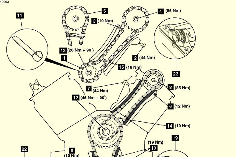

Dzięki mastan za foto nie mogłem odczytac momentów dokręcenia wieczoirkiem wstawie foto jak to ustawiłem i czym sie sugerowałem może komuś to pomoże a może i błąd zrobiłem i ktoś go znajdzie (oby nie )

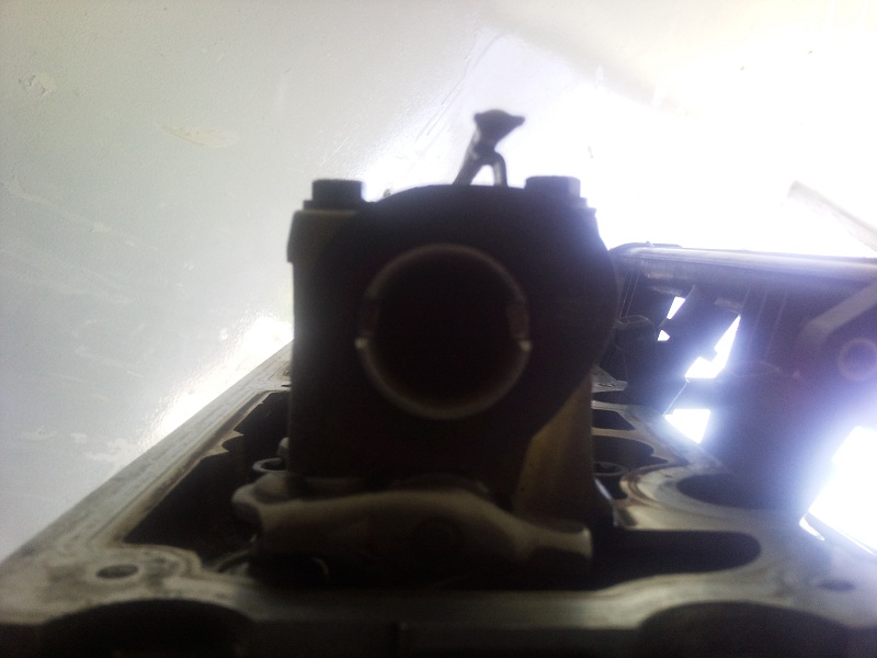

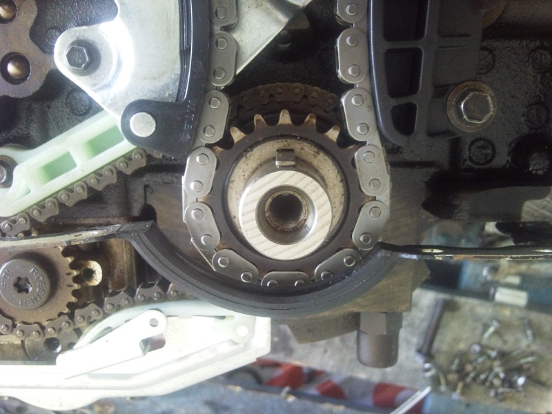

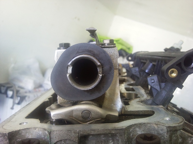

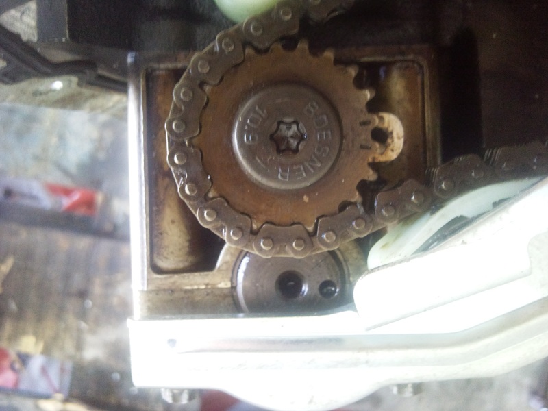

A więc tak ustwiłem to u siebie jeszcze nie odpaliłem ale obraca sie bez problemu
Widok od przodu czyli głowica od pasażera
głowica 2.jpg (89.89 KiB) Przejrzano 10554 razy
widok od tyłu silnika czyli glowica od kierowcy
glowica 1.jpg (127.54 KiB) Przejrzano 10554 razy
łańcuch głowny
Pompa i wałek
