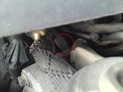

Szybki pytanie. Czy to co widzę na zdjęciu to jest regulator przedni i czy to jest ten poprawiony typ ?
