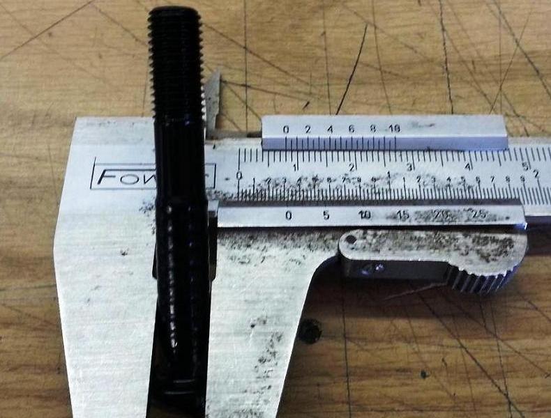

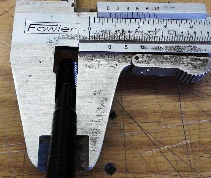

a to jeszcze mnie oświeć ;-) jaka jest średnica tej śróbki łod korbowodu :-) fi 8 czy 10?
Re: [fotomanual] SOHC odbudowa silnika i wymiana rozrządu
2013-10-05, 23:30
to ja może wtrążę odpowiedź bo Radek być może nawet nie zmierzył tych śrub - tu gdzie wkładasz w korbę śruba ma średnicę 8mm - na gwincie jest cieńsza...
