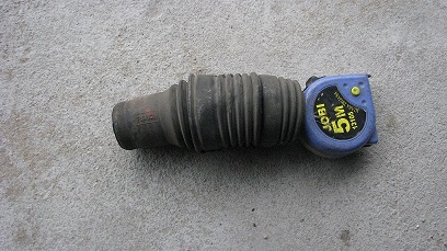

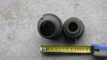

Jak wiecie jaki numer tej osłony lub typ to proszę o namiary
1.Długość całkowita 15cm
2. Otwór większy 30mm ( przylega do płaskiej powierzchni)
3. Otwór mniejszy 24mm ( on jest zaczepiony za jednomilimetrowy rancik)
reszta fotki

Na osłonie napis
FoMoCo
ZG324450 D

Witam tu masz numery fabryczne tej czesci osony gumowej 5L2Z3K661AA ; 1L2Z3K661AA wazny jest ten koncowy numer 3k661 ten pozostaly okresla ksztalt gumy. Poslalem tobie elektryk13a email z oferta z Rockauto.

numery które podałeś to numery osłon drążków kierowniczych a nie osłony głównego drążka wchodzącego do maglownicy i osłaniającego przegób.... ta osłona, tak jak mowiłem już powinna podejść od dwójki.

Tą gumę nie mogę nigdzie znaleźć nawet na stronie rockauto pokazują Ex2, Ex3 inne gumy. Narazie czekam na rozrząd z USA. Gdyby ktoś miał jakieś większe informacje co do ustawienia rozrządu to proszę ( rysunek z forum mam).

to jest dosyć ciekawe bo na żadnym schemacie ta guma nie występuje... czy to do dwójki czy trójki... będę we wtorek odbierać części z magazynu to zapytam chłopaków - w poniedziałek niestety się nie da bo mamy akurat długi weekend..........

Guma założona od fiata Uno tak na sztukę . Z jednej strony pasowała aa z drugiej owinięta opaską metalowa nawet nieżle to wyszło . Silnik złożony przyszły części od Jankesa po złożenie zapalił od strzała tak jakgdyby przed minutą był zgaszony oczywiście bez kolektora zssącego i części czujników i zaraz zgasł ale banan na ustach się pojawił. Po złożeniu do kupy wyszedł jeden zonk a potem mały drugi
