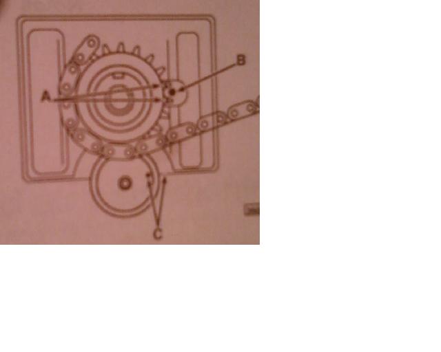

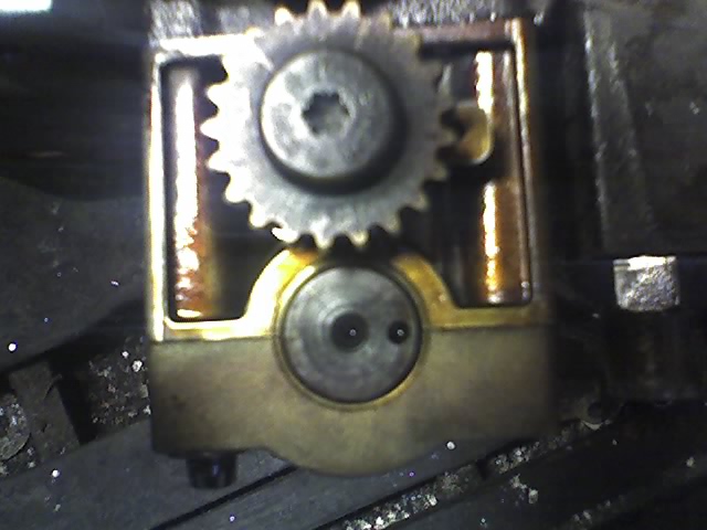

okazuje się że sprawa jest bardziej skomplikowana.rozebrałem jeszcze raz rozrząd i doszedłem do wniosku że nie koniecznie mam dobrze ustwiony wałek wyrównawczy(balansowy).to że wał jest ustawiony klinem do góry a zębatka od pompy na znaku nie znaczy że wałek wyrównawczy jest w swoim położeniu.między kólkiem od pompy a wałkiem jest jeszcze przekładnia i co 6 obrotów pompy wałek się ustawia w tym samym położeniu.
teraz zagadka jak ustawić wałek.jak wiadomo na kółku od pompy jest znak i z tym nie ma problemu ale na wałku wyrównawczym jest otwór(na zdięciu poniżej zębatki)jednak nie ma żadnego odnośnika jak go ustawić.jak by ktoś miał zdięcie na którym widać to ustawienie(położenie otworu na wałku wyrównawczym) byłbym bardzo wdzięczny.
to że zaznaczyłem sobie punkty na łańcuchu nic nie daje,jest to tylko przydatne przy koleinym rozbieraniu silnika jednak zębatka pompy nie może być obracana po zdięciu łańcucha a ja nie wiem czy przypadkiem się nie obruciła.

mastan
Posty: 551
Re: rozrząd i panewki w sohc
2008-01-09, 17:38
@chevidan
Dolny jest w dobrym położeniu ,zębatka -otwór pod nią ma być pośrodku dwóch zaznaczonych zębów ,tak aby można było tam włożyć 4mm bolec do zablokowania jej w tej pozycji .
Ostatnio zmieniony 2008-01-09, 18:56 przez mastan, łącznie zmieniany 2 razy.
2008-01-09, 19:03
o to chodziło.bardzo dziękuję.wychodzi że miałem dobrze ustawione,ale teraz będę spał spokojnie.jeszcze raz dzięki.
