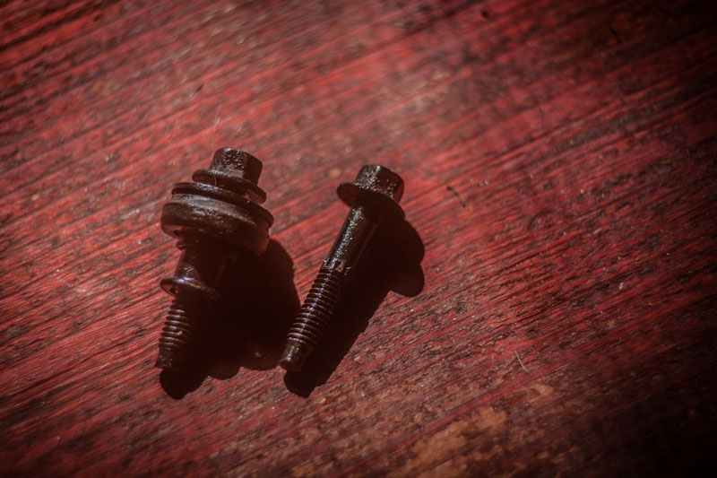

Dzisiaj zacząłem składanie. I szybko skończyłem - ukręciła się jedna szpilka od pokrywy zaworów. Musiała być mocno zmęczona, bo moment ich dokręcania to ledwie 10 Nm.
Udało się ją wykręcić bez stresu, ale w ten sposób zostałem bez szpilki do pokrywy :(
heheh... to musiałeś mieć zadowoloną minę ;)
dalej chłopaki, kto ma szpilkę dla Radzia ;) bo się chłopak na zlot nie wyrobi ;)

Radek, zwymiaruj tę szpilkę (a najlepiej dorzuć fotę) to poszukam w gratach
one są dość charakterystyczne, bo mają kołnierz do uszczelniania oraz nakładkę (tulejkę) plastikową, która ma dociskać uszczelkę pokrywy do powierzchni głowicy. Wieczorem cyknę fotkę.

mowa o takowych :?: :
