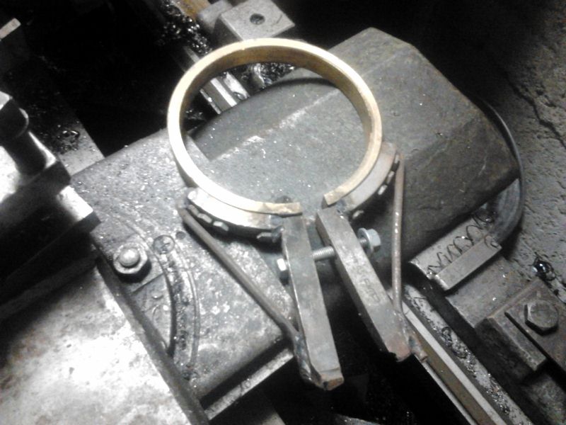

A zatem zaczynamy zabawę od nowa. Rozebrałem dzisiaj przód - osprzęt zdjęty, chłodnica, etc. No i utknąłem na kole pasowym. Jak silnik był na wierzchu to sobie blokowałem od tyłu. Pytanie czym skutecznie zblokować teraz koło, żeby je odkręcić ?

Ja zrobiłem coś takiego , trochę jak do otwierania słoików ;)
Ta część zaciskająca jest z mosiądzu żeby nie uszkodzić koła pasowego.

wykręć rozrusznik śrubokręt płaski na wieniec i ło ;-)
Re: [fotomanual] SOHC odbudowa silnika i wymiana rozrządu
2013-07-02, 08:40
eh ten rozrusznik :P dostać się tam to masakra jakaś. Ale zobaczymy, jestem po wycieczce do casto, zakupiłem sobie dwie obejmy do systemów kominowych :P może zmotam jakiś blok do koła na styl tego z zestawu do ustawiania rozrządu.

Do odkręcenia wystarczy włożyć kawałek pręta w otwór koła .

Ostatecznie wałek zblokowałem od strony rozrusznika - kawałkiem starego paska wielorowkowego i śrubokrętem.
