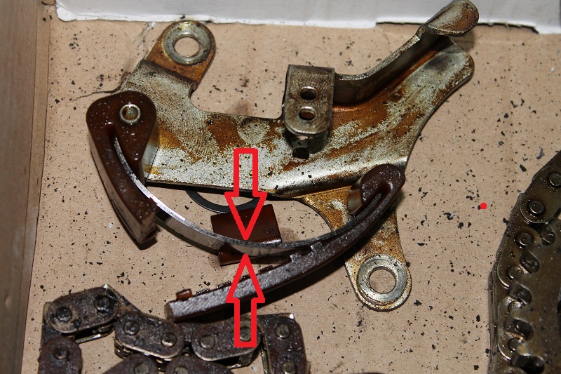

Chyba najwazniesza rzecza jaka poprawili jest slizg tylnego rozrzadu ale nie ten od strony napinacza tylko ten drugi co najczesciej pada, niby ma 8 a nie 3 jakies blaszki czy cos...
Ostatnio zmieniony 2013-01-26, 20:24 przez Damian, łącznie zmieniany 1 raz.
Re: Rozrząd silnika SOHC z 2002 r.
2013-01-26, 21:26
Damian pewnie o te blaszki ci chodzi co na foto ale jak widać nie one były problemem :) i w sumie one robią tylko jako "sprężyna" no ale... (teraz mam właśnie ich więcej a wcześniej czyli na foto 3szt :) )
Damian
Posty: 709
Lokalizacja: Piła
2013-01-26, 21:34
Ale one chyba pełnią rolę napinacza tego ślizgu i pewnie dlatego leciał on jako pierwszy, łańcuch był luźny i rozłupywał ten plastik 8-)
Tak czy siak do 2004 roku przyjmuje się że problem występował w tych silnikach, malała tylko awaryjność :)
2013-01-26, 22:01
coś w tym jest bo moje ślizgi wyglądały właśnie tak jakby potraktował je łańcuch :)
