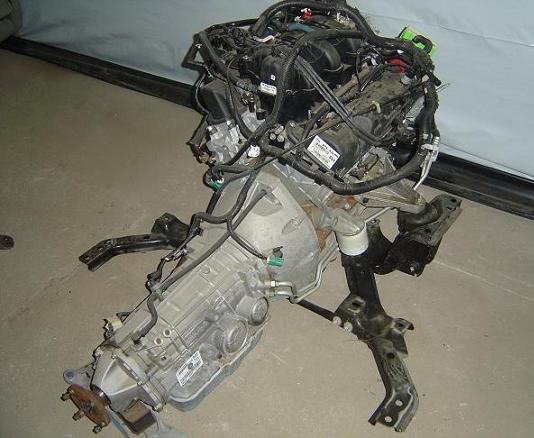

A czy Ford Mustag 4.0 to ten sam silnik bo ma gość na allegro ładnie wyglądający i zdjęcie zrobione od tyłu ze skrzynią - silnik goły.Ale nie mam pewności czy to ten.

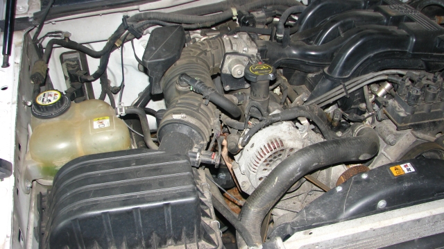

Na moim silniku patrząc od strony sprążarki klimatyzacji ma takie symbole
5G 960 AA
4.0 L V6 EBFDA
poniżej fotka mojego silnika, a ten ze skrzynią to silnik od mustanga 4.0 z allegro za 3500zł goły wygląda nieżle gość ma podesłać fotki zobaczę czy wizualnie pasuje . Bo z tego zdjęcia co zamieścił to tylko dwie rurki idące ze skrzyni widzę że biegną i wylądają identycznie.

z tego co widzę to cały osprzęt z kolektorem dolotowym jest na inną stronę, cewka zapłonowa i wlew oleju też więc wszystko do poprzekładania o ile blok i głowice te same... :albino:

no właśnie z której strony on płuca wietrzy ? :-/
