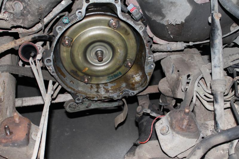

klima na pewno do spuszczenia, jedno co już powoli robić to spryskiwać śruby od poduszek :)
chłodnica wychodzi (ale tylko wody, od klimy ja zostawiałem), wiatrak, a więc wodę trzeba spuścić ale to oczywiste sprawy z trudniejszych to może... w sumie nie ma nic trudnego :) po zdemontowaniu wiatraka wyjąć pompę wspomagania i sprężarkę klimy, wtedy robi się trochę miejsca. Skrzynie pewnie zostawisz więc ja podwiesić i niech wisi :) problemem dla kogoś innego mogły by być przewody paliwowe ale dla Ciebie już nie bo trochę się już nich na rozłączałeś ;D
tak podwiesiłem skrzynię i tyle co widać to zostało ;D
