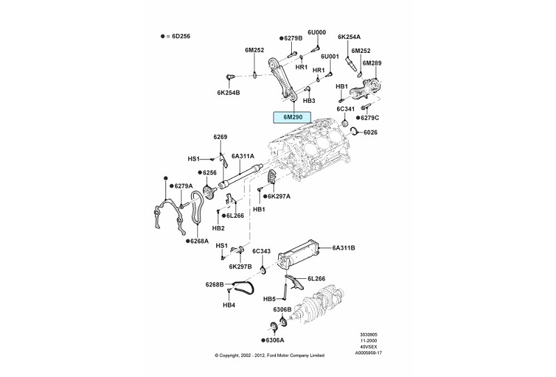

witam,
koledzy pomóżcie potrzebuje kilka śrubek do EX3 4,0 SOHC
jestem finish - u składania silnika jednak brakuje mi kilka śrubek
załączam schemat
symbole to:
HB1
HB3
6C431
6U001
nie wiem gdzie mogę to dostać, może macie gdzieś jakieś sklepy w PL lub USA
na http://www.fordparts.com nie ma wysyłki do PL :-(
a może ma ktoś z Was używane
schemat

moje były za bardzo dokręcone więc się urwały, podam Ci wymiary może uda się coś dopasować
6U001
Engine Camshaft Drive Cassette Bolt
4.0L V6 12V Single Over Head Cam EFI ; Cylinder Block Rear, M6 X 35MM
6C341
Engine Timing Chain Spacer
HB1
Bolt
4.0L V6 12V Single Over Head Cam EFI ; M8 X 35MM
HB3
Bolt
4.0L V6 12V Single Over Head Cam EFI ; M10 X 34MM

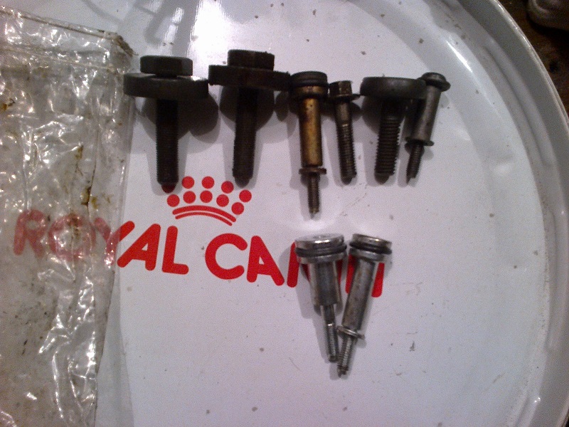

i jak tam poszukiwania? udało Ci się coś naleźć ?
póki co mam takie coś :)
srubki :)

Re: śrubki - pomocy
2014-02-14, 08:55
Cześć śrub ze zdjęcia jest śrubami "jednorazowymi" i po dokręceniu odpowiednim momentem w trakcie pierwszego montażu zmieniają się ich właściwości sprężyste. Przy tak dużej robocie, byłbym ostrożny z montowaniem używek. A widziałem już ostatnio pękniętą śrubę wałka rozrządu jak i mnie osobiście trachnęła mała szpilka podtrzymująca od tylnej kasety
Paweł - to nie to, że chce Ci interes popsuć :)
