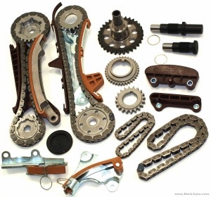

Czy to jest wszystko co muszę wymienić. Cloyes jest wystarczająco dobry?
Morse jest niby lepszy nie wiem jak cena...
