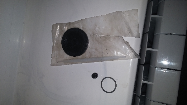

Witam w calym zestawie z rozrzadem w tym woreczku mam patyczek ze śrubką oraz podkładke ale nie wiem gdzie ta podkładka ma byc umiejscowiona. Szukalem w watku nt. Rozrządu ale zdjecia wygasly i nic sie nie dowiem. Czy ktos moglby wskazac miejsce w ktorym powinna byc ta podkladka zamontowana?
I jeszcze miejsce gdzie powinien byc ten patyczek? Z gory dzieki za pomoc.

Dodaje drugi post bo nie moge dodac fotek w 1 poscie.

przednia głowica tam gdzie napinacz jest mała zaślepka na torx
tu widać dziurkę pod napinaczem

Dzieki patyczek załatwiony a co z ta podkladka?
Byla w tym samym worku co patyk.

podkładka pod napinacz.
