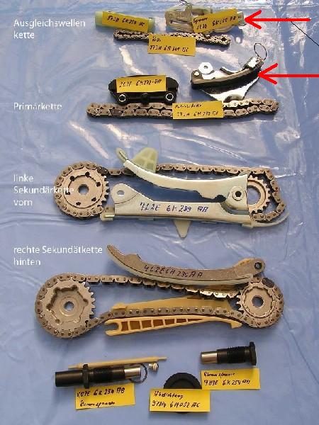

W związku z tym , iż temat już był poruszany wielokrotnie sporo się już nauczyłem czytając forum najpierw pobieżnie a teraz jak mnie to dopadło dość wnikliwie (SOHC '98)
Rozsypały mi się ( nie wiem czy dobrze nazwę więc jakby co mnie poprawcie ewentualnie podajcie numery części )
1. napinacz łańcucha pompy oleju
2. napinacz łańcucha głównego
i przy okazji muszę wymienić :
3.uszczelki miski 2 szt
4. uszczelka pod pompę oleju
5. uszczelka przedniego dekla rozrządu
6. pasek wieloklinowy (z tego co wyczytałem były róznej długosci)
czy powyższe części można kupić osobno głównie pytam o 1 i 2 ?
gdzie ich szukać ASO czy moze macie inne namiary ?
jakie są w przyblizeniu ceny ?
Czy przy ich wymianie warto na coś jeszcze zwrócić uwagę , może jeszcze coś wam się nasuwa na myśl.
dołączam zdjęcie chyba z postu Maniusa na którym zaznaczam które elementy mnie interesują .

Udało mi się odczytać numery z uszkodzonych elementów :
97JM-6K355-CC
97JM-6M271-AD

Nazwa Nr Cena
Napinacz - Łańcuch 4548449 71,00 zł
Koło zębate łąńcucha 4459898 70,00 zł
Napinacz 4058617 139,00 zł
Napinacz 4822186 175,00 zł
Uszczelka pompy wody 6508929 14,00 zł
Uszczelka miski olejowej 4639173 175,00 zł
Uszczelka 1025142 51,00 zł
Pokrywa T 1025092 26,00 zł
Kaseta-Łańcuch 4789435 420,00 zł
Kaseta-Łańcuch 4564923 425,00 zł
Prowadnica 4345659 43,00 zł
Łańcuch rozrządu 1025098 190,00 zł
Napinacz 4361284 64,00 zł
Uszczelka 4100878 90,00 zł
Uszczelka 4101325 56,00 zł
Uszczelka pokrywy zaworó 1025170 100,00 zł
Uszczelka pokrywy zaworó 1025310 110,00 zł
Uszczelniacz 6723376 86,00 zł
Prowadnica 1025408 35,00 zł
Koło zębate w-k 1025152 70,00 zł
[ Dodano: 2008-04-30, 00:13 ]
Opisy wziąłem z faktury i sam nie wiem co jest co dokładnie,
uszczelki miski olejowej są dwie - na dole i na górze, ja kupiłem jedną,
pozycje opisane jako kaseta-łańcuch to kompletne kasety (koła, łańcuch, ślizgi) na prawą i lewą stronę.
Muszę sprawdzić w programie co jest co i postaram się dać jakiś opis.
