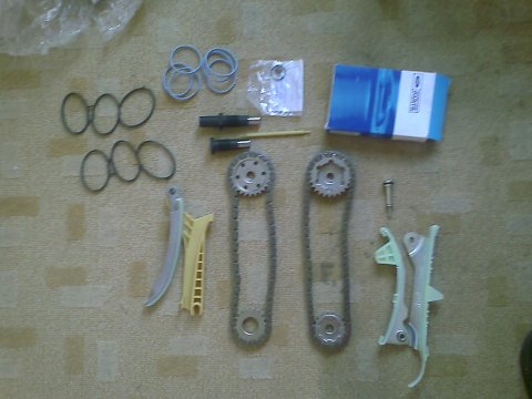

jeszcze raz dziękuje wszystkim za informacje a zestaw rozrządu i to co niżej na fotce kopiłem za 300 funtów na www.ebay.co.uk
a jeszcze jedno czy ten zestaw co mam 4 kołka i 2 łańcuchy 2 napinacze to na tył i przód rozrządu chce się upewnić :) żeby mnie żaden mechanik w konia nie zrobił :)

a jeszcze jedno czy ten zestaw co mam 4 kołka i 2 łańcuchy 2 napinacze to na tył i przód rozrządu chce się upewnić żeby mnie żaden mechanik w konia nie zrobił

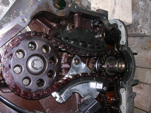

tak zgadza sie, ale jak juz tyle bedziesz rozbierał to wymień sobie jeszcze dwa ślizgacze :P widoczne na tm zdjęciu. Łańcucha to juz może i nie koniecznie, ae ślizgi wart tym bardziej że będziesz miał na wierzchu a kosztyja coś ok 100 zeta za komplet w serwisie forda :P
