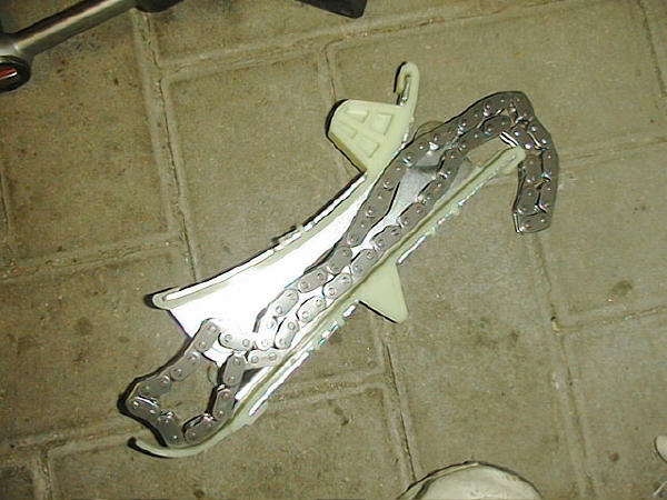

Poszukuje rysunkow technicznych, najchetniej z wymiarami :mrgreen: kaset rozrzadu SOHC jesli ktos mialby to ja bardzo ladnie poprosze. Manius ? moze w Twoich nieskonczonych archiwach sie cos znajdzie ? Rodzi sie szatanski plan opanowania SOHC... a co z tego wyjdzie bedziemy na biezaco informowac :D

cóż mi się kroi rozrzad kupić muszę łańcuch koła i slizgi przód i tył może z nowych zdejmiemy wymiary a co kombinujesz zrobić całe metalowe kasety czy jak ?
myślę że styczeń lub poczatek lutego kupie
Re: EXII SOHC rozrzad
2008-12-31, 11:24
dokladnie taki jest pomysl... moze to rozwiarze problem bo z tym plastikiem idzie ocipieć...

rozpadaja - pekaja :( o opilkach tez myslalem, bede chcial z jakims technologiem pogadac. Moze ktos z forum ? :D

nic z tego nie wyjdzie niestety materiał ślizgowy musi być trwalszy niż po którym chodzi. Tego etapu nie przeskoczy sie już myślałem poprawić rozrząd w nissanach almerach i sunny bo łańcuchy i napinacze po 150tys są nie przyzwoicie głośne. Bez obrazy ale sztab ludzi pracował nad ta technologia i nawet jak cos zrypali to ciężko zmienić konstrukcje na żywotniejszą.

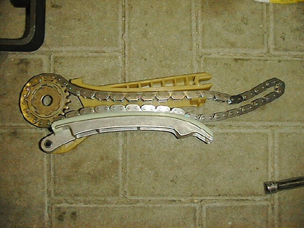

Rozumiem,że elemetem newralgicznym jest plastikowy ślizg i to on właśnie pęka luzując łańcuch, który to powoduje totalny bałagan?
Generalnie jest taka zasada,że zużywa się materiał z którego wykonany jest element napierający a nie napierany. Metal odpada, bo posypie się wiór. Mercedes wykonywał ślizgi w formie aluminiowego odlewu na który nałożona była nakładka z odpowiedniego tworzywa, po którym przesuwał się łańcuch.
Problem polega na właściwym doborze owego tworzywa odpornego na procesy starzeniowe postępujące w wyniku działania gorącego oleju oraz na ścieranie.
To jest do zrobienia tylko pozostaje pytanie o koszty formy odlewniczej oraz doboru materiału ma okładzinę.
Mam dobre układy na Polibudzie w Pniu w zakładzie fizyki i chemii polimerów, musiałbym tylko mieć taki slizg w ręce.

ślizg w dosłownym tego słowa znaczeniu czyli nakładkę plastikową można zaadaptować z innego auta.opel np.atra diesel ma takie ślizgi nakładane na aluminiowy odlew(bardzo proste wykonanie i mocowanie).wpina się je jak ochraniacz na łyżwę i nie mają możliwości spaść po dociska je łańcuch.
w ex problem tkwi nie w tych właśnie ślizgach a w tym że kasety zostałe zrobione z plastiku.przednia co prawda jest szajsmetalowa ale jest zbyt delikatna mimo że jest miejsce aby użyć trwalszego rozwiązania.ostatecznie kasety można zrobić z czegokolwiek aby tylko były odporne na kilka porannych szarpnięć łańcuchem zanim nie napompują się olejem napinacze,a ślizgi założyć z innego auta z materiału który jest do tego przeznaczony.
