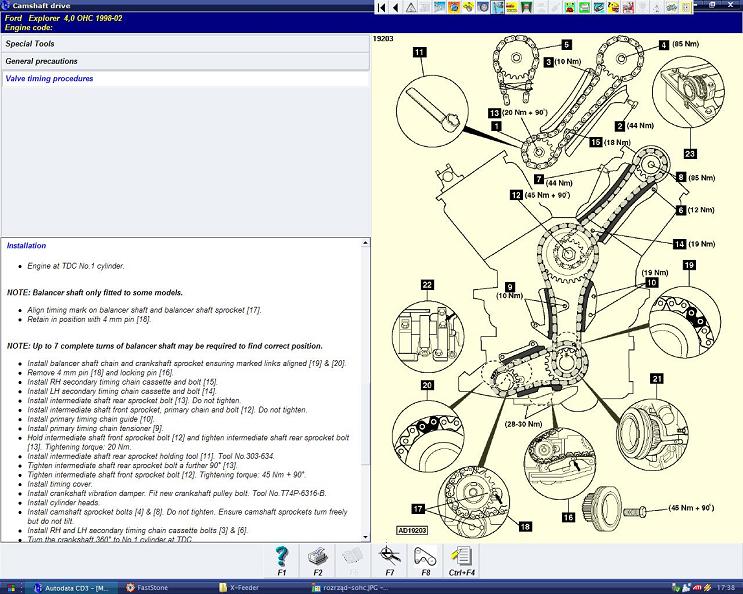

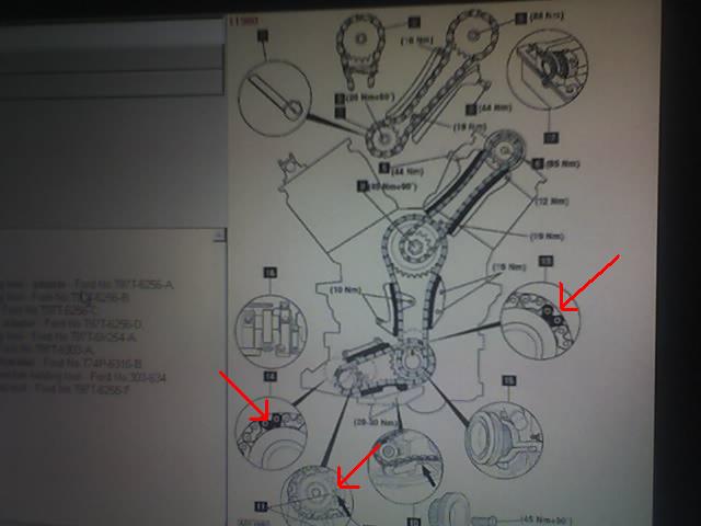

Ma ktoś bardziej czytelny ten rysunek ?? A fotek z rorządem foto myszy nie moge znaleść

Czy w ogóle odczytałeś z tego zdjęcia cokolwiek?
co oznaczają te strzałki?
Czy te zaciemnione punkty to jakieś znaki?
O ile wiem to na kołach nie ma żadnych oznakowań do montażu.

mastan
Posty: 551
Re: Rozrząd SOHC fachowieć potrzebny
2010-04-23, 18:05
Mam ,to jest max co można wrzucić ,w oryginale jest większy format :
