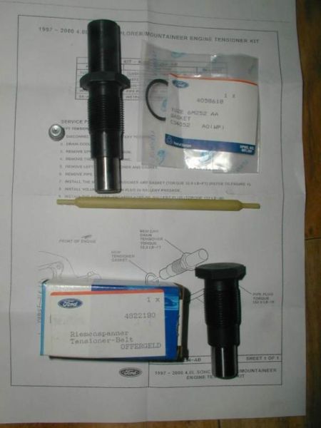

Czy te regulatory to są te dobre (poprawione) ?
LukMan
Posty: 827
Lokalizacja: Kośmidry (Śląsk)
Re: rozrząd kompletny zestaw
2010-09-27, 20:10
Tak, dobre. Ten pierwszy (dluzszy) to przedni , ten drugi to tylny napinacz.
I do dzisiaj nie wiem dlaczego kupujac napinacze oryginalne od Forda do tylnego napinacza nie ma nowej podkladki, a do przedniego daja. :oops:
2010-09-27, 20:20
Ja płaciłem dodatkowo za podkładki do jednego i drugiego.
2010-09-27, 20:22
Kupujac w serwisie Forda oryginalnie tak bylo zapakowane. Kupowalem juz dwa razy. :?:

2010-09-27, 20:55
Ile za to płaciliście ?
Jakie podkładki mam jeszcze kupić ?
Wiem że trzeba uszczelki kolektora ssącego góra/dół dokupić (180PLN)
