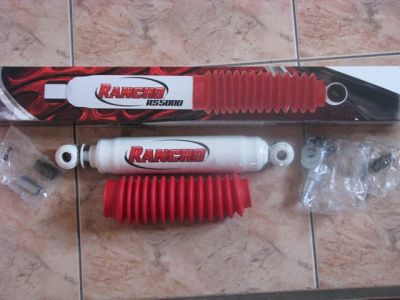

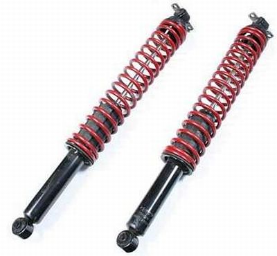

Jak w temacie rozsypało sie całe z tyłu nivo i do mojej koncepcji pompowane zawieszenie nie wchodzi w grę, co proponujecie na tył. Oprócz zwykłych wcarsie znalazłem na alle...takie cuda

Z tych 2 to wybrał bym Gabriele 43171 bo tańsze, mam założone w EX tylko 43172 ( do jedynki) i są ok. Rancho nie są warte polskiej ceny chyba, że znajdziesz je po 370pln za 2 sztuki.
Zajeździłem Rancho, Rubicon Express Twin Tube, teraz dobijam Ironmeny(dobre tylko stukają).
Dobry amor swoje kosztuje możesz dobrać dobinsony bo to ciekawy produkt.
Z budżetówki jednak na tył polecam Gabriele 43171.
Te wzmocnione(druga fota) ostatnio montował Jacek4 (też ma dwójke).

Ja założyłem te drugie ze sprężynami, naprawdę fajne amorki, lekko tył się podniósł, resorki odciążyły co ujawniło pewne tematy do naprawienia przy nich - nie miałem założonych obejm zabezpieczających i jedno pióro się wysunęło waląc jak oszalałe o osłonę zbiornika paliwa....więc odwiedziłem kowala samochodowego i mam teraz spoko amorki i poprawione wszystkie niedomagania resorów. Generalnie polecam te amorki
