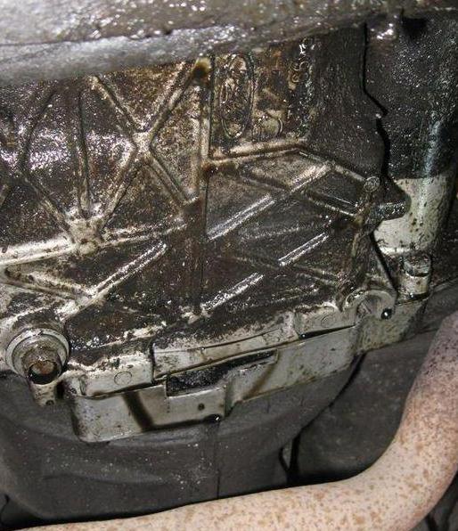

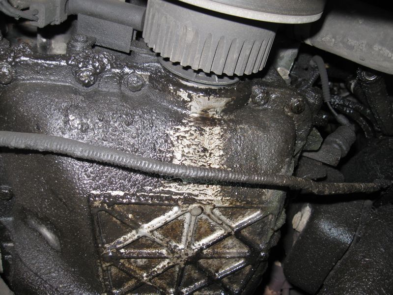

Wywalisz chłodnicę , wiskoze , i miejsca jest dużo, tylko zanim zaczniesz go rozbebeszać to zaopatrz się w ściągacz odpowiedni :-). Z tyłu to ci cieknie olej silnikowy czy czerwone badziewie??

W każdym razie mechanik zaglądał i powiedział że do wymiany są simeringi na przodzie i tyle silnika.
Tak to wygląda z przodu i z tyłu silnika.
