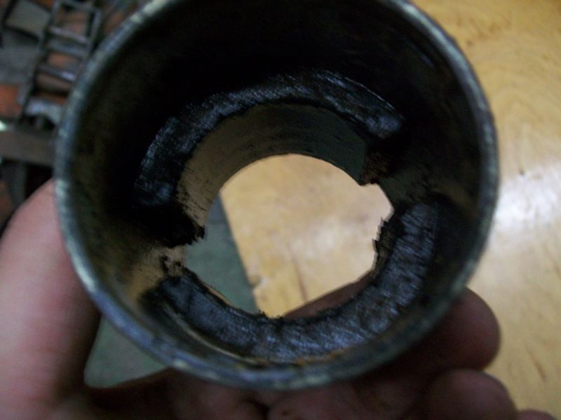

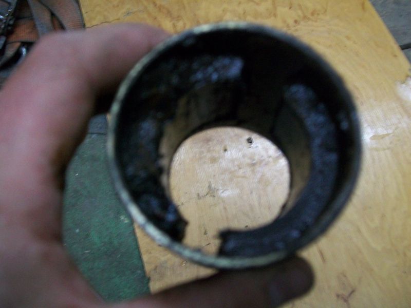

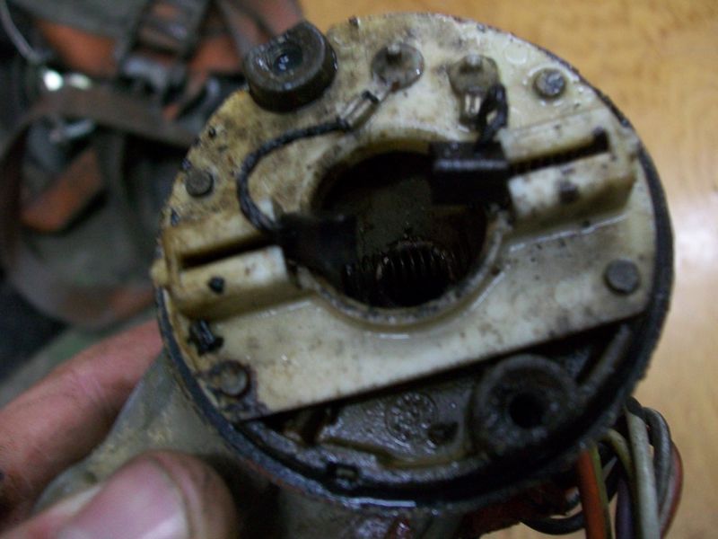

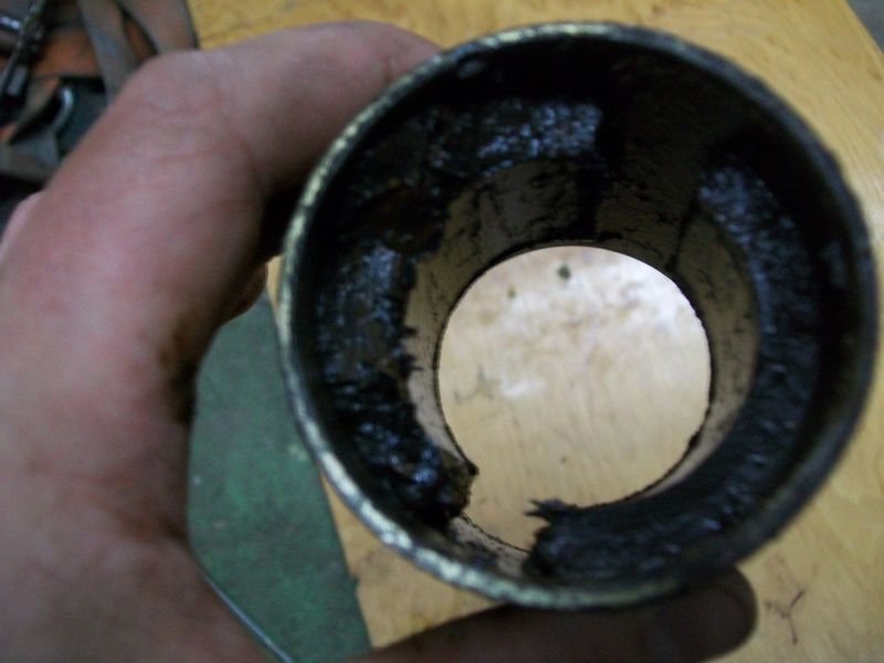

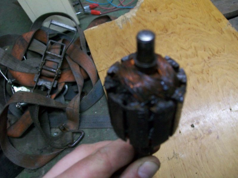

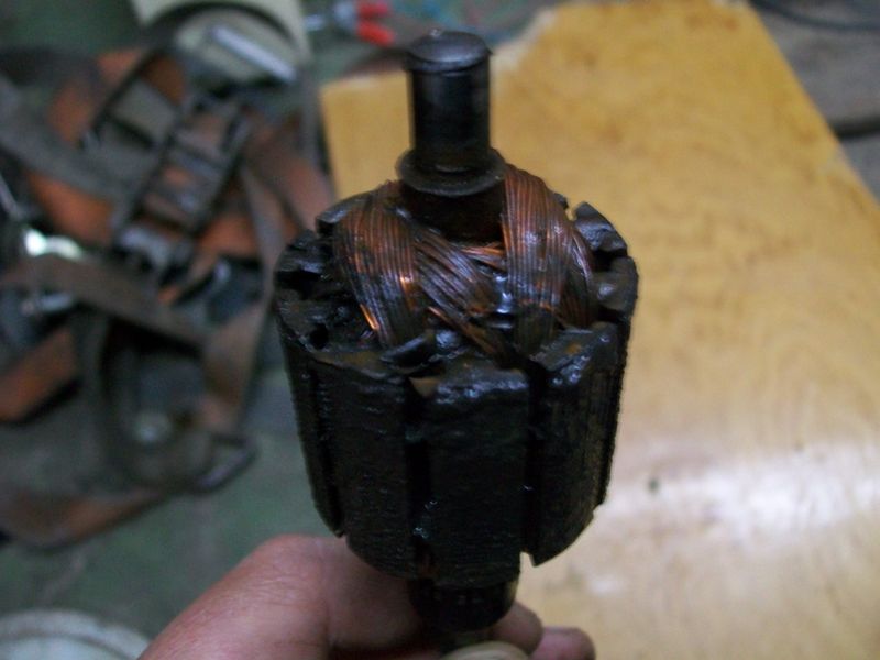

Oczywiście wszystkie tematy przerobione zostały przeze mnie, szukajka aż dymiła od mojego przeglądania forum ale wszystkim działał chociaż 4x4 albo kontrolki się zapalały, albo test modułu działał, a u mnie tylko słychać przekaźnik w module jak 4x4 próbuje załączyć. Właśnie idę położyć się pod auto (niestety zmotka tak podwyższona nie wchodzi mi do garażu) :-( jak coś poradzę od razu napisze. Więc tymczasem.
Wszystko śmiga idealnie :mrgreen:
Do zrobienia rzecz jasna shift motor ale u mnie nie działał z racji "bagna" w środku i po rozkręceniu wyleciało ze 100ml wody. Wyczyściłem, poskręcałem i działa jak złoto.
Zdjęcia nie oddają tego jakie to wszystko było brudne ale chociaż lekki pogląd.

Ale syf :D masz na tych fotach.
Ja też dodam 3 grosze: właśnie rozebrałem shifta - połamany był ogranicznik oraz brudne ścieżki na płytce. Dorobiłem nowy ogranicznik z rurki od wspomagania. No i działa :) .
Czyli zupełny brak reakcji na załączanie napędów i brak działania przekaźników może być też spowodowany shit'em.
