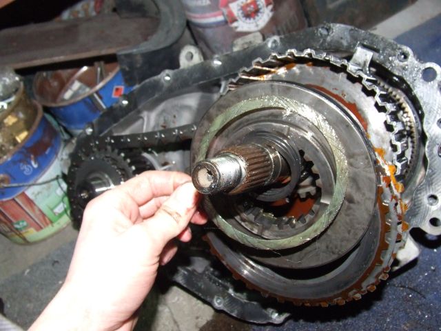

Rad-T,
4x4 auto
4x4 high
4x4 low
nawet przeciąłem ten kabelek i założyłem przełącznik nic to nie daje
podniosłem przód jedno koło i nie da się obrócić bo jest spięte z tylnymi
kontrolki napędów nie migają LOW Range działa włącza się i wyłącza za każdym razem
shifta też sprawdzałem i działa wygląda jak by się coś w reduktorze zakleszczyło co tam się mogło przykładowo popsuć i czy da się naprawić bez wymiany całego reduktora?

mastan
Posty: 551
Re: Ex II 96r 4,0 SOHC napedy sie nie rozpinaja
2011-01-18, 20:14
Reduktor jest zablokowany mechanicznie ,więc i tak trzeba go zdemontować ,żeby ustalić przyczynę .

explorer_u2
Posty: 524
Lokalizacja: Katowice
2012-03-01, 06:47
i jak na prawie wszystkich tematach... ci co się nie znają, bleblają najwięcej i nie na temat... a nikt nic na tema zablokowania napędu nie napisał...
Koniecznie musisz ściągnąć reduktor jedyne możliwe wyjście, prawdopodobnie w koszu taki przemiał , że coś zablokowało ( a patent prosty zobaczysz). Gdzieś już tesz słyszałem o zatkanej pompie i , że coś zgrzało w koszu.
