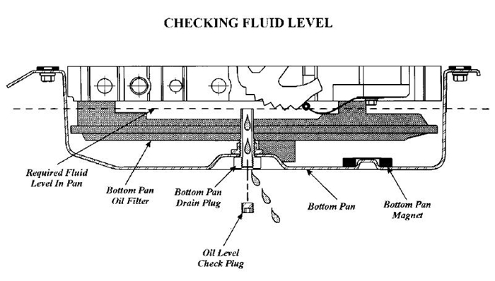

Marko masz to podane w linku -2 1/4 cala poniżej górnej krawędzi miski .

No właśnie...ta sruba serwisowa....
niby ona jest z boku skrzyni...to by olej z niej wyplynał to musialbym wlac cala miche oleju..a nie sadze ze cala miska jest wypelniona po brzegi olejem przed wymiana...

Ja zlałem cały olej do naczynia, po odkręceniu dalej z miski. Wyszło ok 5 litrów.
Nie miałem tego króćca do napełniania. Wlaliśmy te 5 litrów do miski normalnie od góry i podnieśliśmy z tym olejem pod skrzynię. Troszkę się ulało ale to może ze setka oleju pociekła na boki. Wcześniej na forum była pokazana fotka, przekrój miski z elementami skrzyni. Gdybyśmy mieli sprawdzać poziom oleju poprzez to kapanie przy nie zapalonym silniku to ten olej by nam spłynął do poziomu rurki kontrolnej z misce. i wtedy było by za mało oleju do zaciągnięcia przez pompę.

Tak Panowie myślicie bardzo logicznie otwór jest dosyć wysoko. Też mnie to zastanawia :-/ .
Zrobiłem dokładnie jak opisywałem powyżej. Co prawda zlany - stary olej zmierzyliśmy i przygotowaliśmy podobna ilość nowego oleju. I pokazanie się oleju w bocznym otworze może było zbiegiem okoliczności lub coś gdzie wypchnęło ciśnienie, ale wtedy przestaliśmy lać. Auto chodziło bardzo ładnie i długo. Wlaliśmy może 200-300ml więcej niż zlaliśmy. Wiem że do pełnej butli ( a miałem kupione 0,9L butle ).
Ale jak nie to to jaka miarka?
