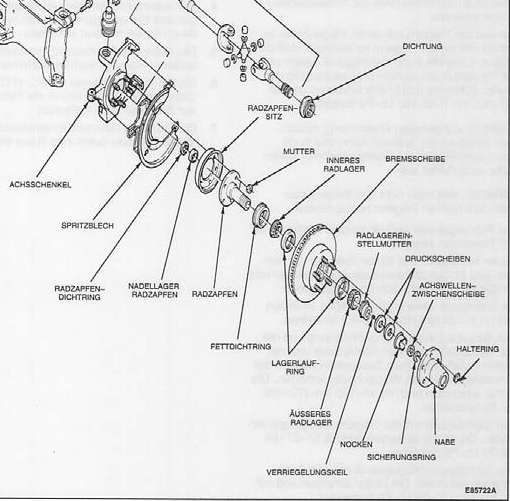

zestaw naprawczy (na obrazku nr.7)
Ford Nr.:3460937
F3TZ1K106A
koszt ca.26€
Image.pdf
(64.7 KiB) Pobrany 565 razy
Ford Nr.:3460937
F3TZ1K106A
koszt ca.26€
manius które to elementy są w tym zestawie? bo albo jakiś zmulony jestem albo już sam nie wiem... :roll:
i gdzie to kupić można? czy np. mógłbym Ci kaskę wysłać a Ty byś kupił czy jak?
musze kurde na wakacje pojechać bo mi zaczyna pod deklem parować :mrgreen:
Re: sprzegla automatyczne z przodu
2007-08-22, 21:47
to jest zwyczajny fordowski zestaw naprawczy,
czyli dostaniesz/zamowisz go w kazdym ASO (ale moge sie mylic)
mikado pobierz plik pdf u gory
i tam sa jakies pierscienie kliny jakby lozyska?
