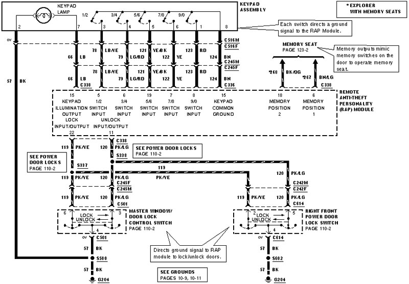

Witam,
moze to bedzie dla Was trywialne pytanie, ale ja nie chce zrobic jakiegos zwarcia i miec wiecej szkod niz moze byc zysku...
A wiec, mam taki schemat modulu sterowania zamkiem centralnym, jak dolaczylem do posta.
Pytanie moje jest takie: czy moge odpiac (lub przeciac) kabelki na pozycjach 22 (PK/YE - pink/yellow - rozowo/zolty) oraz 11 (PK/LG - zdaje mi sie: pink/light-green - rozowo/jasnozolty) i do tych stykow przylozyc mase ("zmasowac" te styki)?
Wtedy powinien zamek centralny sie zamknac/otworzyc?
Meczy mnie troche juz zamykanie auta "recznie" :roll:

NIE! masę możesz podać tylko na jeden równocześnie, bo jeśli dasz na dwa to układ będzie chciał i otworzyć i zamknąć drzwi naraz....
jeśli chcesz sterować centralny kluczykiem wystarczy zmienić (wstawić) mastera od strony kierowcy i podłączyć do punktów 22 i 11 (bez rozcinania)
tak samo może w te punkty wpiąć centralkę...

Oczywiscie chodzilo mi o chwilowe podanie masy na jeden z nich (zeby sprawdzic czy centralka dziala prawidlowo i wtedy dopiero szukac problemu w jedym z trzech przyciskow oraz zamkach).
Nie wiem czy zrozumialem druga czesc Twojej wypowiedzi; chodzi Ci, zeby wstawic silownik zamka centralnego 'master'?
A pod pojeciem "centralkę" rozumiesz centralke uniwersalnego zamka centralnego lub alarmu?

U mnie sprawa wyglada tak:
na pinach 11 i 22 (otwieranie i zamykanie) w RAPie, w stanie 'spoczynku', mam napiecie ~12V.
Po kliknieciu przycisku otwarcia w bagazniku na pinie 11 nastepuje chwilowy spadek napiecia do 0V (na 22 nic sie nie dzieje).
Po kliknieciu przycisku zamkniecia w bagazniku nic sie nie dzieje.
Ponawiam pytanie; czy moge przylozyc mase do przewodu z napieciem wchodzacego do 22 pinu? Skoro jest tam napiecie ~12V to przeciez zrobi sie zwarcie :hmm: ale z kolei przycisk otwierania chyba robi to samo... :scratch:

teoretycznie tak

- zarowno w lewym, jak i prawym progu sprawa wyglada OK; w stanie spoczynku napiecie skacze (miernik nie wyswietla napiecia, bo skoki maja duza czestotliwosc, ale na bargrafie widac je bardzo dobrze, skoki sa rzedu kilku V [tyle miernik nadaza mierzyc, ale nie jest on jakis super, tylko taki zwykly]), natomiast po nacisnieciu przycisku "Lock" napiecie utrzymuje sie w okolicach 0V (kilkadziesiat milivoltow, wiec tyle co blad pomiaru).
- po zmierzeniu napiecia na pinach 11 i 22 modulu "RAP" (sterowania zamkiem centralnym; w bagazniku po lewej stronie) napiecie na pinie 11 (otwieranie) wynosi 12.6V, a na pinie 22 (zamykanie) wynosi 10V - obna maja bardzo male skoki, praktycznie mozna je pominac.
Napiecie na pinie 11 (otwieranie) spada do zera po nacisnieciu obojetne ktorego 'otwieracza' zamka, natomiast napiecie na pinie 22 (zamykanie) spada o kila(nascie) setnych Volta [praktycznie niezauwazalnie, moze nawet w granicach bledu pomiaru]...
- po zlozeniu tylnego miejsca, za fotelem kierowcy, znalazlem pod nim wiazke przewodow, a tam idacy kabel do "RAP'a", na nim utrzymuje sie stale napiecie 10V (pomiary identyczne jak na pinie 22 na RAPie)
Ktos ma pomysl co z tym fantem zrobic?
Bo mi sie nasuwa niezliczona ilosc pytan; gdzie jest polaczenie prawej i lewej strony? Czy jest tam jakis sumator napiecia, a napiecia sa tak dobrane w fazie, zeby sygnal wyjsciowy byl stale utrzymywany na poziomie 10V? bo skad bierze sie stale napiecie 10V, skoro na dwoch kablach (prawa i lewa strona) jest napiecie pulsujace?
A moze po prostu zrobic "mostki" tak jak pisal adr78 (z lewej i prawej strony doprowadzic przewod do tego miejsca pod tylnym fotelem? Tylko czy wtedy wszystko bedzie OK? (nie bedzie zwarcia?)
A moze gdzies jest zwarcie do +12V, i dlatego na RAPie jest 10V?
Zakrecilem sie :S :faint:

spokojnie nie zakrecaj sie
nie taki diabel straszny
te niby wahania napiecia nie maja zadnego znaczenia
10V wychodzi bo mierzysz przekaznik(cewke) K129/130
sam system jak widzisz na rys. jest b.prosty
masz
3xwlaczniki
3xprzekazniki
5xservosilniczkow
troche cierpliwosci musisz wlozyc,
i po kolei sprawdzac
zaczal bym wpierw od wlacznikow przekaznikow a potem servo
jesli wszystko jest ok
to kable
wystarczy ze gdzies nie ma (+) albo masy
arniz
