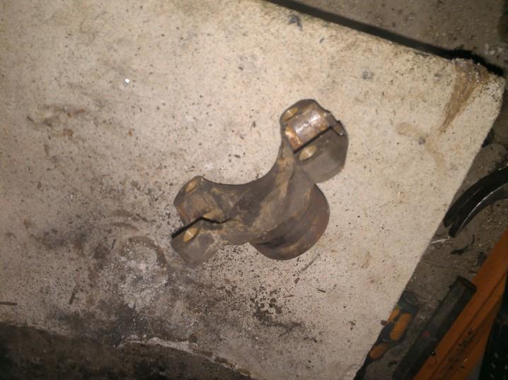

Cześć przy wymianie krzyżaków na wale znalazłem jeszcze jeden wyrobiony element,
nie wiem jak sie on fachowo nazywa ..
jest to takie coś co łączy się z wałem i znajduje się miedzy krzyżakami tymi koło siebie
i potrzebuję to pilnie kupić..
proszę o pomoc gdzie uderzyć,, gdzie nie przepłacić i gdzie szybko załatwić to z wysyłką
chyba ze wiecie coś ze w pobliżu poznania to ogarnę

dorzcam zdjęcia tego elementu

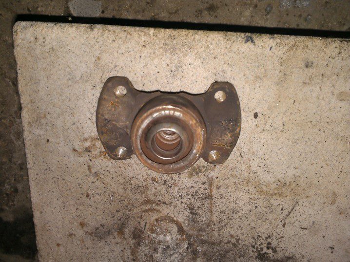

Tak jak zajęliśmy wal do wymiany Krzyżaków tenn element E zdjęcia ma wyrobione to łożysko kulkowe i pewnie to rozsypało krzyżaki

Krzyżaki kupiłem, wał zdjąłem, i znalazłem kolejny wyrobiony element. Coś w stylu przegubu między krzyżakami w wale napędowym przednim..
skąd to kupić i czy da się wogóle nowe ???

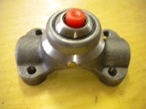

ok ogarnołem numer katalogowy części SPICER 211355X
GDZIE TO KUPIĆ ???
na ebayu znalazłem narazie
ale jest SOLD - sprzedane :(

spokojnie. cały wał mnie nie interesuje bo mój jest w ładnym stanie teraz nowe krzyżaki, brakuje jednego elementu.
znalazłem to wczoraj na ebay`,u nowy z przesyłką do polski ze stanów 177zł
jeśli nie wyczaruje nic i nie dostane informacji skąd to wsiąść z polski, to zamówię ze stanów
nie ukrywam wtedy wał zregenerowany na nowo
używka wału za 300 czy 400 zł z allegro nigdy nie będzie jak nowy
tu zamknę się w 400 zł za części i coś dla mechaniora i bedzie "nowy"
MOMO wszystko jeśli ktoś wie skąd to zamówić na miejscu w kraju proszę o informację

Ostatecznie zamówione ze stanów 3x taniej z przesyłką, niż dostępne w Polsce.
wał na nowo zregenerowany nie czuć że to napęd 4x4 :)
mega przyjemne w jeździe.
