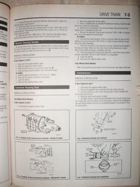

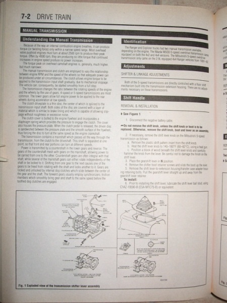

Re: Czujnik wstecznego
2013-03-07, 22:59
Może to pomoże:
Obraz 374.jpg (94.4 KiB) Przejrzano 4217 razy
Obraz 373.jpg (98.53 KiB) Przejrzano 4217 razy
2013-03-07, 23:57
Winiwini, super.
A skąd wziałęś te zrzuty. Innymi słowy gdzie tak opisują :) Bo jeśli Haynes to chyba mamy inne wydania ;)
