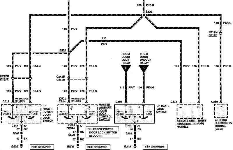

Dzięki, ale jednak znalezienie miejsca "uwalenia" kabla jest wprost niemożliwe...
Narazie chciałbym zastosować rozwiązanie "na krótko", o który mówił bondek. Czy może ktoś prócz niego z tego korzystał? Czy chodzi po prostu o wpięcie dodatkowego kabla między "piny" tam gdzie łączy się kabel różowo-żólty z RAPem oraz tam gdzie różowo-żółtym z przekaźnikiem? Jeśli tak, to proszę o ocenę, czy "niby" dobrze to zrobiłem:

Na tym rysunku widać kabel różowo/zółty (PK/Y).
Szukaj te kable z tyłu w obu złączkach i je połącz kablem.

Jeszcze raz tutaj podziękuję serdecznie za pomoc użytkownikowi bondek. Sposób na połączenie "na krótko" u mnie zadziałał i samochód perfekcyjnie się otwiera/zamyka :), jedynie czasem któryś z zamków lubi nie zaskoczyć, ale to pewnie dlatego, że mechanizm nie był od dłuższego czasu używany. Jeśli ktoś miałby podobny problem, to w poście powyżej wrzuciłem zdjęcia (należy "wetknąć" dodatkowy kabelek między piny w dwóch skrzynkach w bagażniku z tyłu z lewej strony - tam pomiędzy kabel różowo-pomarańczowy w jednej skrzynce i w drugiej - dodam tylko, że jest malutko miejsca i trzeba użyć dosyć cienkiego kabla, bo inaczej nie będzie się stykał z metalowymi pinami).
