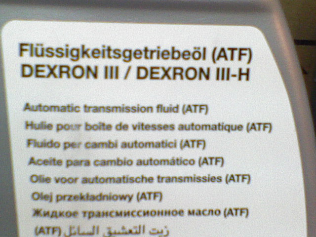

Witajcie-brnąc dalej w temat nieszczęsnej kontrolki o/d postanowiłem jeszcze raz zczytać błedy asb.Awięc przejechane 1t km kontrolka raz zaczeła migać,zgasła sama po 6km błędów zero.Czekam za filtrem i będę wymieniał olej i tu zagwozdka/wlać dextronIIIG czy dextronIIIH różnica w cenie1/2 ,oraz czy wymiana dynamiczna czy przedmóchać układ/.Doradżcie tylko prosze bez opcji szukaj w tytułach i opisach.Pozdrawiam :-D
Re: Błąd asb nr0741 co znaczy
2008-02-28, 14:40
nie lej zadnych wynalazkow typu norma dextron IIIG
MERCON V i koniec :P
pisze z wlasnego doswiadczenia i nie daj sie "specjalistom" od skrzyn biegow omamic o specyfikajci dextrona
IIIH teoretycznie jest zgodna z merconV ale z praktyka roznie bywa.
a jesli nie wiesz jaki miales olej do tej pory to tylko dynamiczna wymiana.

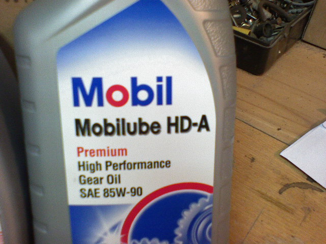

Witajcie-właśnie dostarczyli mi olej do asbitylnego mostu lać je czy nie bo mobil jest inny niż zamówiłem.wstawiam zdjęcia tego co przysłali :mad:
2008-03-01, 22:06
kasper ale w tym dextronie to nie widać specyfikacji :P
a co do tego do tylnego mostu to chyba będziesz musiał dodać uszlachetniacz bo on jest bez dodatku do zapobiegania zacierania się tarcz LSD
1) MOPAR – Fluid Gear Lubricant
2) XCELPLUS – Limited Slip Differential Protection
3) FORTE –Differentia En Gear Tetrament 01104
gdyby miał LS w nazwie to już na pewno zawiera dodatek, a tak to mozesz jeszcze poczytać bo może też już ma, ale z symbolu nie wynika to jednoznacznie :P
