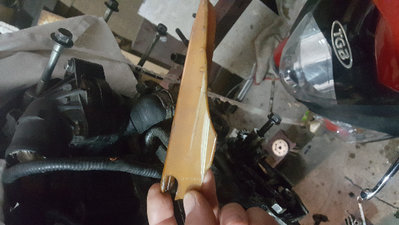

no więc wymieniłem dzisiaj filtr oleju,założyłem to co zawsze zakładałem czyli knecht OC67,odkręciłem tego Boscha,którego założyłem kilka dni temu i porównałem z Knechtem-Bosch jest niższy o 2cm,ma trochę mniejszą średnicę,ale co najważniejsze-nie posiada żadnego zaworu,ani zwrotnego,ani przelewowego mimo tego że w opisie tego filtra jest wyraźnie napisane że zawór zwrotny otwiera się przy ciśnieniu 1,2 bar
 ,rozciąłem go żeby zajrzeć do środka i filtr składa się z obudowy zewn,bibuły i stalowego wkładu perforowanego,żadnego zaworu nie ma.
jutro zobaczę (posłucham) czy popychacze się uspokoiły.
ten trefny filtr to Bosch 0451103357,nie polecam choćby ze względu na to że w opisie jest zawór a w rzeczywistości go nie ma.
